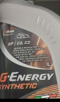

У нас в Ашане литрушки стоят вот с такими допусками

А в допуск VW 502 00 оно по HTHS не прошло что ли?..
По зольности, уже лет пять как 502-й допуск - это только полнозольники.

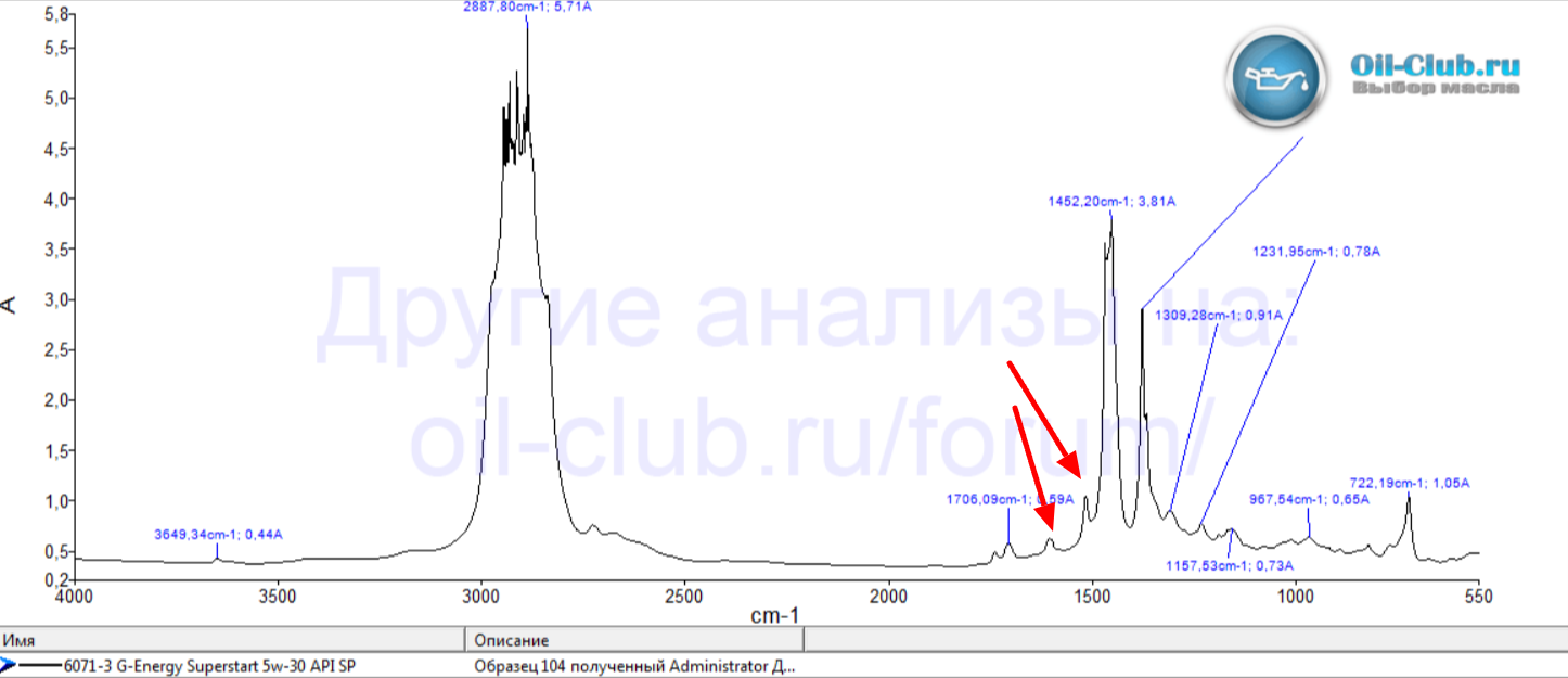

Если он прав и там 140 мч, то масло быстро скинуло щелочное. Если там все таки 200-230мч, как я считаю по нитрации, то вполне нормально. Щелочное еще 3,37, на 250мч его хватит.
IvanRND все верно, в этом году пик 722 у этого продукта 0,96 по старому. Потому что в масле присутствует ЯНОС HVI-4/6. Но большая часть Татнефть VHVI-4.
1 час назад, torcon сказал:
бутиловый дифениламин
В итоге-то на каком пакете собрано это масло?
Партию можно в или крупнее или текстом в старттопике?
аминный пик видите высокий необычно, бутиловый дифениламин
955698142_G-EnergySuperStart5W-30APISPFTIR-gif-9f3eb50d735eecd8d2d6683c16b2f416-gif-1169×511--02-04-2025_01_28_PM.png
Это та штука, которой два процента пишут в паспорте?
