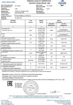

Fuchs Titan Formula II M 5W-30 API SN свежее Made in Russia

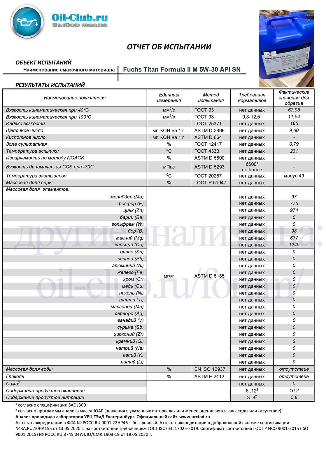

Весьма недурственно!
Пао, молибден есть, вспышка 231! Антиоксидантов много.
Сомневаюсь, что hths будет 3.5 - вязкость при 100 градусах: 11.54.

17 минут назад, mixanix сказал:
Будет. Не раз писалось, нет прямой связи. У shell с 504 kv 100 ещё меньше было...
torcon ссылку в шапке поправьте, не переходит на страницу сабжа
Пакет присадок кстати настоящий вроде, Infineum P6800 последний.

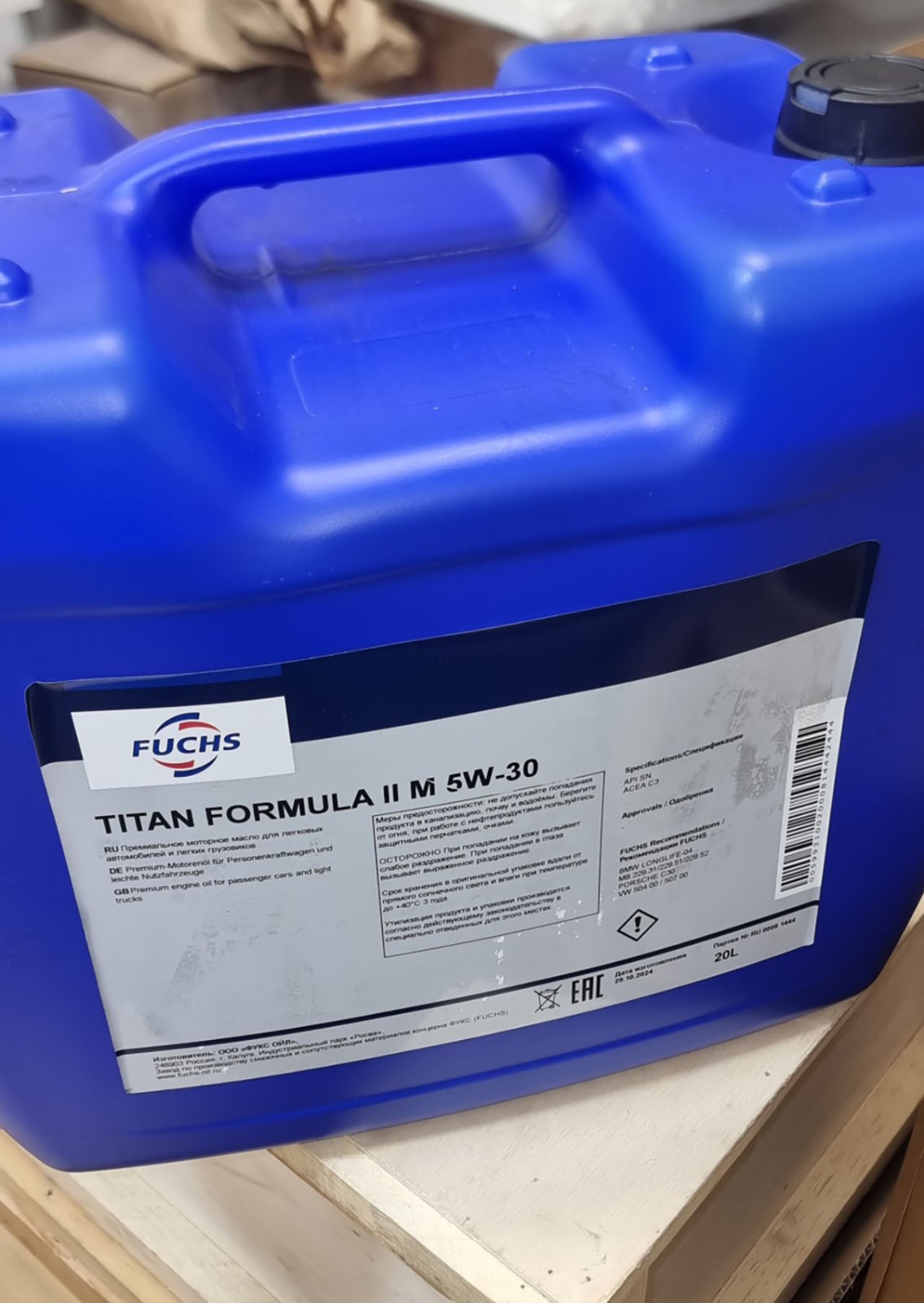

20 литровая канистра за 15 000р. Это за канистру 3750р. Сейчас это нормальная цена за ACEA C3 MB 229.5 на настоящем пакете.
@Paulussss ты у кого это масло то брал?
