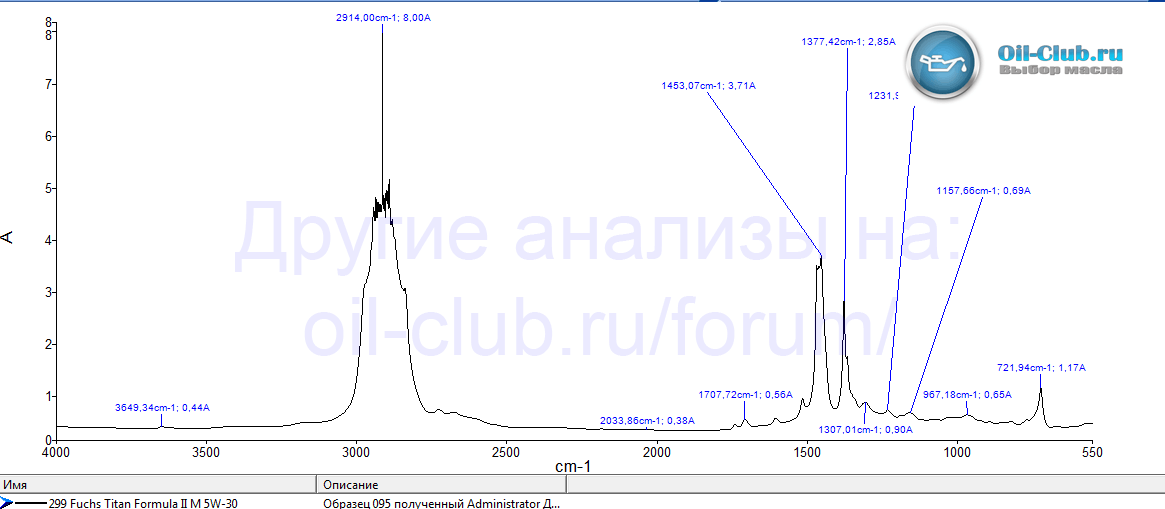

ИК спектр показывает пик на 722 = 1,17. Что бы получить по старому отнимаем 0.09, получаем 1,08. Это гидрокрекинг + PAO 10-15%.
Сейчас гляну у кого они покупают кряк.
MuxauJI все верно, опечатка. Нули вечно забываю.
Татнефть VHVI-4
Вот парадокс, сама Татнефть масла делает - такое себе - линейка не большая, параметры гуляют, но зато какого отечественного производителя не возьми, все у нее покупают базы. :)
По истине, каждый должен заниматься своим делом.
