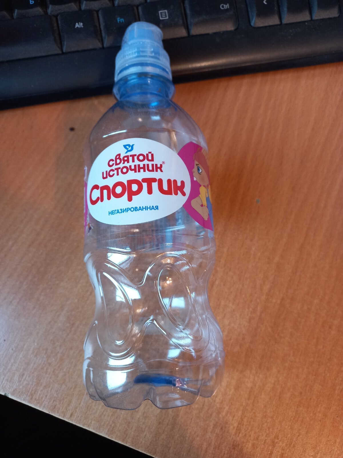

Глянул, что за хрень? Неужели экспресс лабораторный тест придумали для домашнего использования? Рассмеялся от души! За 999 целковых предлагают красивую картонную коробочку, в которую вложен пузырёк, шприц и трубка. Круто разводят маркетологи:D!
Кстати, для ближайшего весеннего теста уже закупился в ближайшем Магните. Рублей за 19, кажется, точно не помню. Воду уже выпил, пузырёк высушил. Чем хуже:wink:

Так они и анализ вроде за эти деньги делают, нет?
