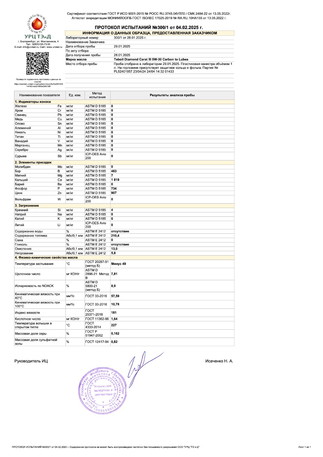

Вопрос к знатокам оно вообще С3 еще?
Вобще, лукоил еще 5 лет назад давал коментарии что прямой зависимости между вязкостью и hths может и не быть -
3 часа назад, torcon сказал:
Вот только одно но, опять вязкость у ACEA C3 = 10.7 - я сразу не заметил. :)
Shell тоже так делает) анализы выше)
Я так понимаю вопрос содержания GTL остается открытым. Это точно не чистый GTL (иначе пурпоинт был бы в районе -60). И вопрос скорее есть ли он в замесе с гидрокрекингом.
@torcon мне не до конца понятно как работает NOACKи температура вспышки в индикации  GTL, поскольку, например,  у Shell SP 0W20 из Омана Noack 10.5, а вспышка 219; у Shell AV-L 0W20 Noack 9.3, а вспышка 231. У Сабжа собственно 8.9 и 227.

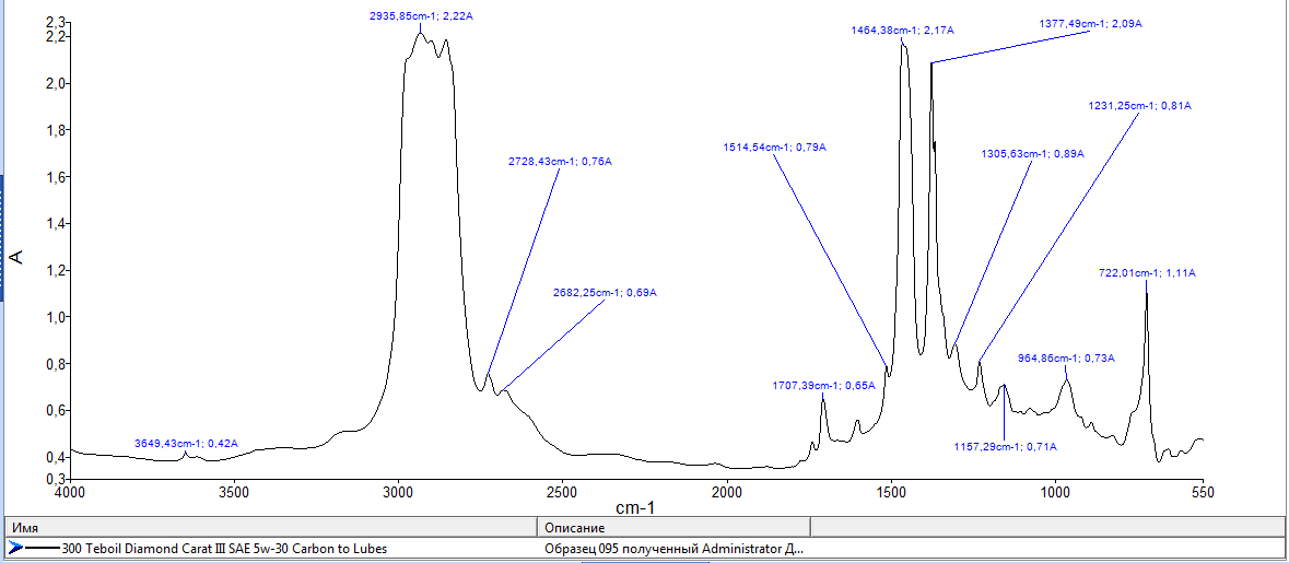

Также интересно как сейчас читать пик в 1.11 на волне 722 с учетом изменения в ик-спектрах в декабре 24-го.

Колхозник с 20 не надо сравнивать бессмысленно, посмотрите то что выше привели анализы. Noack совпадает. А вот вспышка здесь не как GTL. Думаю его тут нет, если не ошибаюсь у Лукойла вообще нет GTL,  вряд ли они привезли его ради этого масла. Если только каплю для вкуса добавили.

Тоже масло из Испании (kv100 смотрим):
Вообще Сабж очень сильно похож по анализам на Shell Helix HX8 ECT 5W-30 - прямо напрашивается назвать его клоном.

Посмотрите на анлиз из Испании HX8.  Там есть GTL, а вспышка и Noack  +- как тут. Но понятно, что и там и там он не чистый GTL
