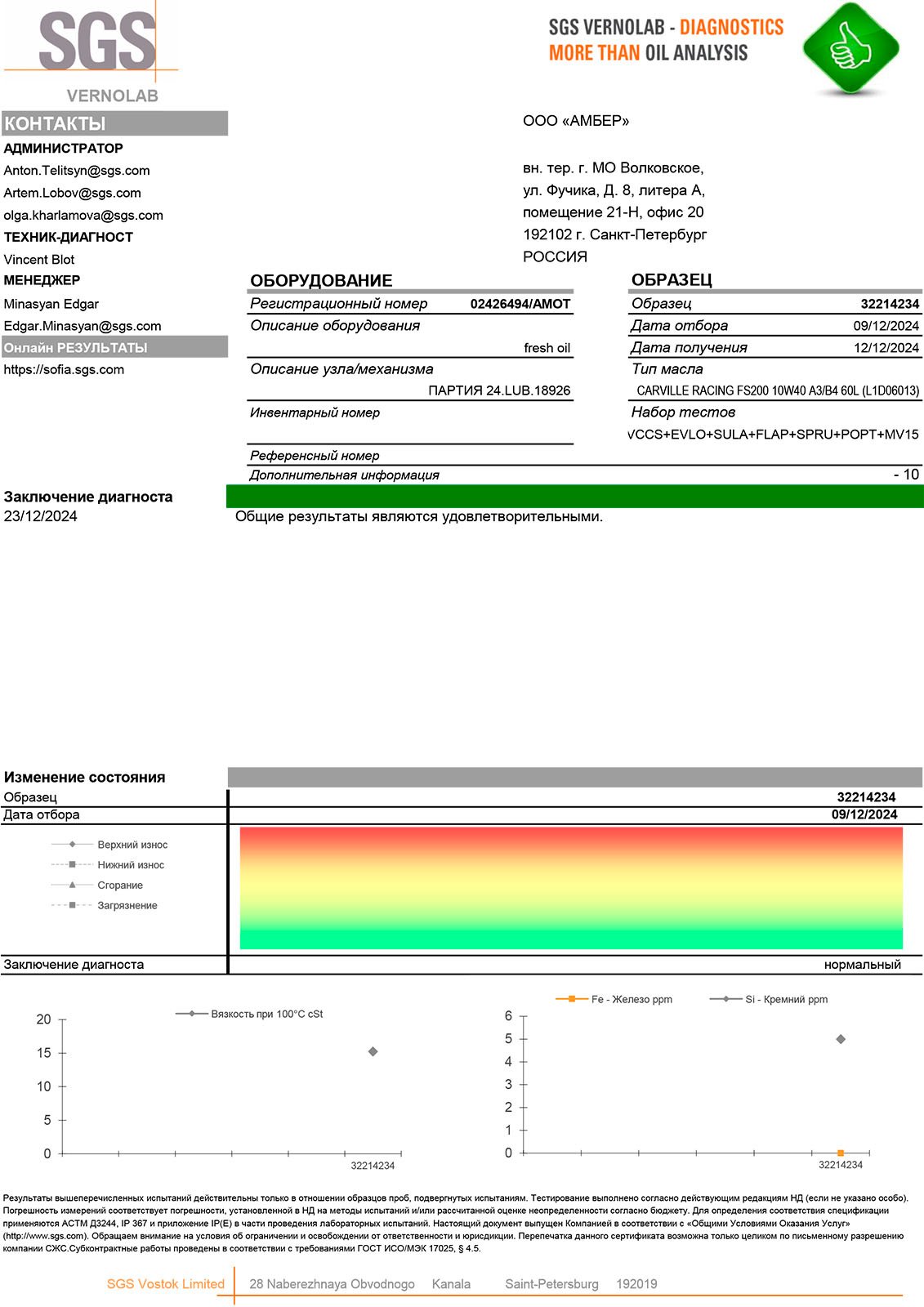

Carville Racing FS200 10W-40 A3/B4 свежее за анализ спасибо официальному представителю Carville.
FS200 10W40 A3B4 партия 18926-1 копия.jpgFS200 10W40 A3B4 партия 18926-2 копия.jpgCR 10W-40.jpg
Масло заявлено как: API SN/CF ACEA A3/B4; MB 226.5/229.3; RN 0700/0710.

Не плохо кстати.
1) Полнозольник с щелочным 10.
2) Температура застывания нормальная для 10W-40 - 39C
3) Индекс вязкости нормальный 159 - не пустышка, или перезагущенка.
4) Температура вспышки 233С - хорошая.
5) NOACK = 10,6 - нормально для 10W-40, скорее всего на кряке.
6) CCS = 4537мПас - морозы держит до -25 -27С можно использовать.
7) Вязкость только что 15,24 - не экономичная совсем. Но как бы, а какая экономия в 10W-40?
Только во цена самое дешевое на озоне 800р литр. Раскритикуют за одну цену.
Надо было ИК спектр сделать, с подписанными пиками как у УРЦ, по базовому маслу может что то интересное есть... Недосказанность есть небольшая по анализу.
7 часов назад, torcon сказал:
Даже на канистре написано "synthetic techology". Да и для 10W40 это так себе.
avignon если оно как все полусинтетики  с добавлением минералки (жаль спектра нет), то нормальный NOACK. Оно же заявлено как 229.3, это не 229.5.
