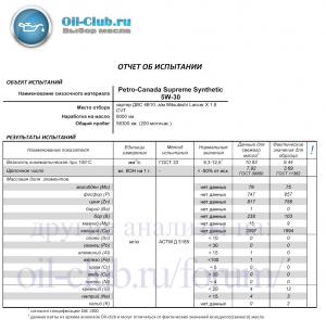

Petro-Canada Supreme Synthetic 5W-30 на Mitsubishi Lancer X после 6000км.
Ни фига себе! :laugh: Даниил, а ошибки никакой не может быть? Я могу предположить, что предыдущая промывка 800 км сыграла часть роли (типа вымыла предыдущие металлы), но неужели новых не появилось? Мне, конечно, ОЧЕНЬ нравится анализ, но подозрительно все хорошо!Так бывает? :crazy: Не Supreme Synthetic, а Petro-Canada Extended Performance! :laugh:

правильно подобранное масло + трасса легкий режим для двигателя.
А я вот еще подумал, есть большая разница, в какой момент при сливе подставлять бутылку? У меня прям сразу мастер набрал.
И медь не вылезла, как у многих летом. И на фига нужны дорогие масла, если недорогое отработало на 5+...
Это не первый раз такой анализ.
http://www.oil-club.ru/forum/topic/8414-mobil1-esp-5w-30-kia-spectra-posle-5000km/
http://www.oil-club.ru/forum/topic/3216-3216/
может масло сначала слил с дна, а в бутылку сверху самое чистое отобрал :wacko:

+ предыдущие короткие интервалы.ОЧЕНЬ ПОХОЖЕ)))
У меня лучше :laugh: :laugh: Шучу!)
Нет, бутылку прям сразу подставили при сливе
Или действительно короткие интервалы сделали свое дело, не было накопления кислой среды, коррозийного процесса
Изменено пользователем ivan44
Да, авто одинаковые!Я подозреваю, что там износ чуть больше из-за 100% городской эксплуатации, щелочное же опять в 2 раза меньше! Но блин, все равно Petro-Canada рулит в обоих случаях! :rolleyes: Сейчас залито Mobil 1 AFE 0W-30 (USA), по весне опять на петру?! :rolleyes:
Я вообще за жару и "долгую" трассу переживал.
Единственное, к чему можно придраться, вязкость просела на 1,5 единицы, т.е. зимой в городе еще сильнее будет
Фильтр воздушный прикупил такой же, только именно Mann C 27 003/1, без мицубовского артикула. Можно ставить!
Интересно что и в этом анализе и тут http://www.oil-club.ru/forum/topic/8046-8046/
бор уменьшился...
значит PC другую присадку стала лить, сработаться он так не должен.
Я спрошу у них про смену рецептуры (без приложения анализа, только цифры отправлю). Как получу ответ, отпишусь, обычно они охотно отвечают.
это если ты у канадцев спросишь.. наши ничего об этом знать не могут.
