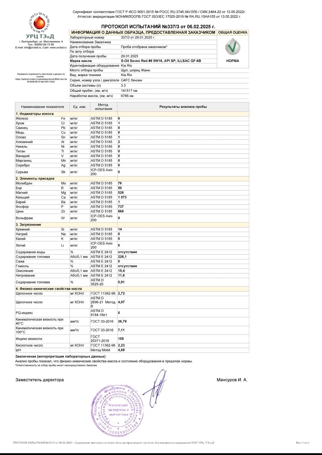

S-Oil Seven RED #9 0W-16 отработка на Kia Rio 3 после 6786 км

Глядя на твой анализ, хочется сделать эксперимент
Отработка
после 100км
после 2000
после 4000
после 6000
всем отработкам щелочное обоими методами, кислотное, pH
Потом это в график свести. Но делать надо обязательно на движке убийце и желательно перекатать до кислотного вверх.
Очень затратно, конечно... Может быть попозже и сделаем, но на Eni, которое сейчас плещется, точно нет.
P.S. пробка обычная, виноват фильтр.:D

12 минут назад, torcon сказал:
Дмитрий Иванович
Просто видишь в чем наша проблема - мы перфекционисты.
Сложно быть перфекционистом, когда на приборке нет той же индикации температуры масла. Да и тополя срубили, даже радиатор забить пухом не выходит толком. Кругом обложили.
47 минут назад, Дмитрий Иванович сказал:
Если я постоянно пустой гоняю 130-150, можно 0W-16 в восьмиклоп бахнуть? Прибавка к мощности будет?:sarcastic:
Как выше и сказали надо знать температуру хотябы в картере.
Возможно там 70С зимой даже на такой скорости.
А может и 110С :sarcastic:
Изменено пользователем ES
