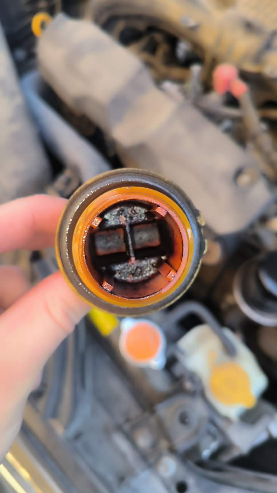

Lukoil Genesis Armortech JP 0W-20 отработка на Subaru XV после 5045 км

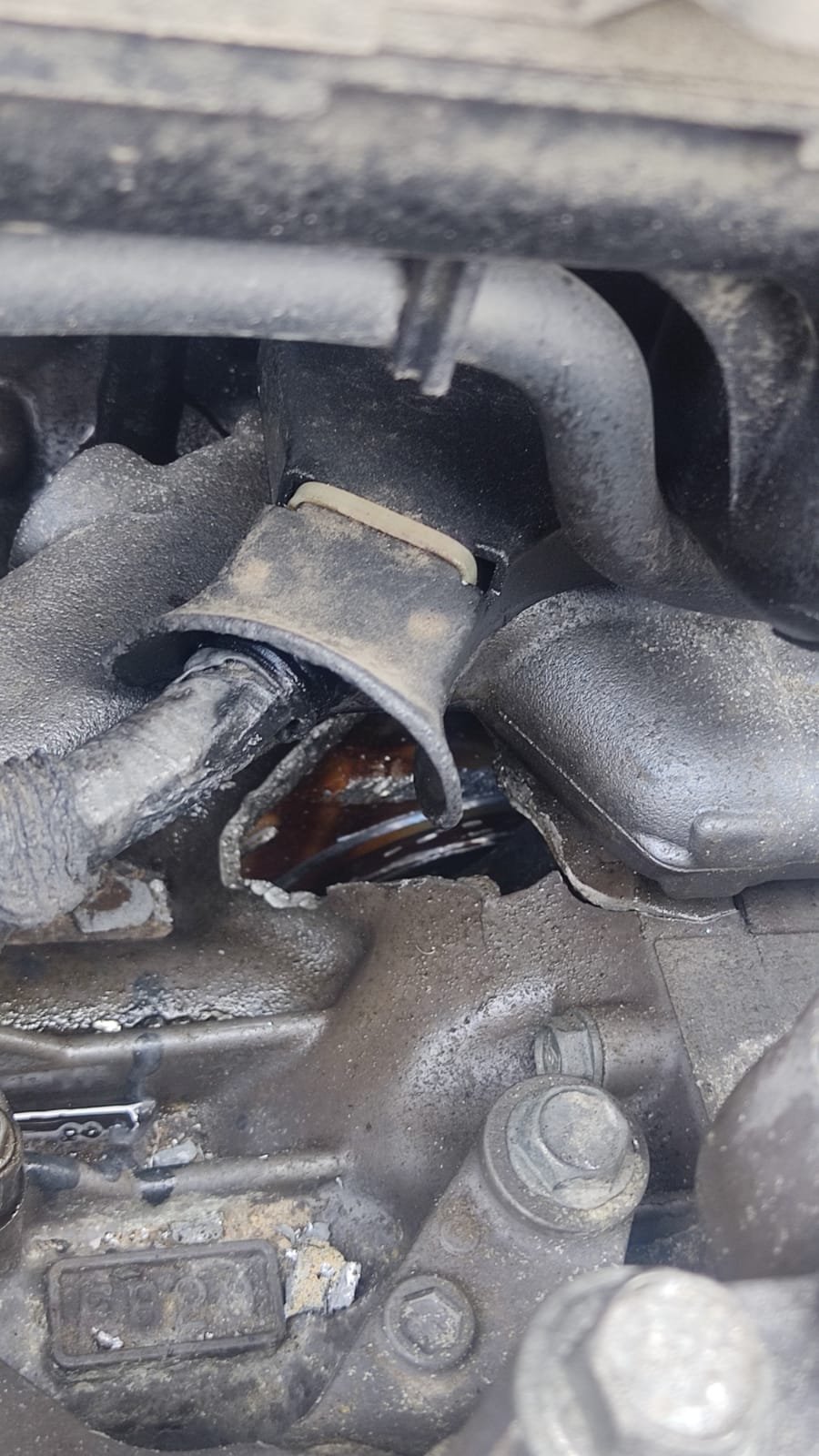

Pumbaa родной прошёл ровно 200. Машина досталась уже жрущей масло. Заливал 5w30/40, но жор сохранялся. Масло сливалось чёрное.
Где-то увидел, что в эти двигатели можно лить только 0w20. И по незнанке залил. На М11 после установки рекорда на скорость какая-то часть двигателя решила, что с нее хватит это терпеть, и вышла подышать.

Это у Вас на 180 кмч случилось или всетаки 200 было? А в чем причина? Не из-за вязкости же масла
  13.02.2025 в 12:32, Kotov_VaS сказал:
Раскрыть
Kotov_VaS Скорость была 180 км/ч, пробег был 200000км. Точную причину сложно установить. Предположу только,что маслосъёмные кольца были забиты и не справились со своей задачей. Двигатель после не разбирался.
На самом деле эта машина не для таких скоростей, ИМХО. Эксперимент удался, но с последствиями)
На этом же масле я потом ездил уже на новом двигателе, так что к качеству тут вопросов нет.
Потом уже читая форумы увидел, что в теории такой двигатель можно отмыть частыми сменами.
Но чаще его просто меняют на новый. С учётом стоимости ремонта и перспектив. Благодарю за интерес.

Не верю ,что FB можно отмыть частыми сменами масла(если речь идет  о залегших кольцах),сам это все проходил лично,из за того,что двигатель оппозитник,все танцы с бубнами с раскоксовкой ничего не дадут((((Здесь,что бы избежать залегания  надо  менять масло раз в 5000 км(город).трасса 7500 км,плюс следить за температурой масла

влад75 вот мне моторист, который менял, тоже сказал, что нужно менять раз в 5000. Сейчас катаю G-Energy до 6000, посмотрим что получится. У тебя все хорошо с движком или какая история была?

Первые замены были с интервалами дилерскими,примерно от 9500,до 12000 км,раз в год (форум тогда еще не читал ),соответственно кольца легли.По итогу поменял кольца,сейчас все норм.Никакие BG 109,частые смены масла и прочее ничего не дали,только трата денег
