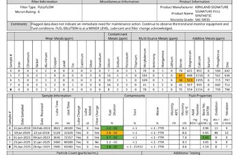

Kirkland 5W-30 отработка на Honda Pilot после 5470 км
Ну вроде нормально все. Самый тяжелый интервал был N5 5129миль или 8250км, нитрация сразу 12.
Хотя вроде бы износа меньше по сравнению с остальными, щелочное выше 4,65. Окисление откуда то 48. Это что другое масло было?
это я экспериментировал с Amsoil 0w20, поэтому и щелочное и такое высокое и нитрация. 3-4 интервал Pennzoil Platinum 0w20, и 1-2 интервалы - Mobil 1 0w20.
Немного озадачило наличие , хоть и 1 ppm, но все же олова. Что могло быть источником? стоит ли напрячься?

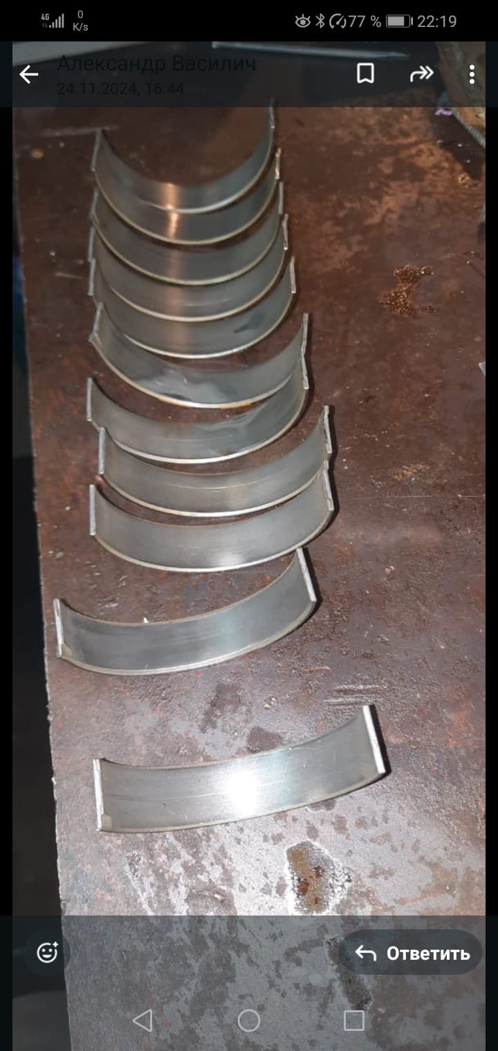

Хонда в прошлом году начала отзывную компанию после серии отказов двигателей из за клина двигателя связанного с износом шатунных подшипников (неверный размер установлен при сборке). так вот мой вин не входит,  хотя по дате изготовления подпадает. Так как было много отказов с подобными симптомами двигателей которые не входят в отзывную копанию, на Хонду подали в суд и проводят расследование. Потенциально еще 1.3 млн машин могут включить в отзывную кампанию....вот я и в раздумьях

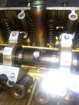

недавно перебирал мотор на пилоте 2012г да действительно там стояли разные вкладыши на шатунах, как раз по причине стучок появился, там ещё на этих движках проблемы с распредами - задиры на кулачках особенно передней башки которая к радиатору
проблема с задирами это скорее всего из за проклятой системы деактивации цилиндров (VCM). На моем пилоте я установил приблуду, которая обманывает компутер и VCM не включается. 2012 пилот это предыдущее 2ое поколение (их до 2015 выпускали), а с 2016 пошло третье поколение. Мутная конечно тема. По звуку движок вроде нормально работает, как и в первый день. Но по отзывам людей - клинит без предупреждения.
шатунные вкладыши были все стерты на двух цилиндрах почти полностью до основания они и стучали, да 2 поколение
parshisa по олову скорее не износ, это дает сам ICP анализатор - мы это называем космический мусор. Если бы у тебя каждую отработку повторялось олово 1-2 ppm, тогда да, как с хромом у всех. Но у тебя оно всплыло только один раз.
Понятно. Благодарю за пояснение. Месяца через 4 сделаю еще один анализ, 5-6 т. км наверное идеальный интервал для этого масла. Хотя может и 7-8 потянет, вроде запас по щелочному еще есть
