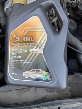

Что положено лить - понятно. Читаю завет апостола SAE20, вдохновился. На 0W-20 переходить страшновато, в мануале такого не видел. Пока лью C3 229.52 5W-30, до этого лилось 5W-40. Имеются запасы 0W-40, 5W-30 с допусками MB, A3/B3-4 и другие, есть без допусков. Например, Лукойл Супер 10W-40 - можно ли его залить, что будет? Осталось S-Oil Red 5W-30 Ilsac - боялся заливать, Ilsac считается слабым маслом, но меня убедили, что нет ничего лучше, чем Ilsac.

Поездил на G-Energy C3 2630 км и 172 часа. Залил S-Oil C3.
а чего так рано заменили ? не понравилось масло ?
масленкин Масло как масло. Не знаю, что сказать. Анализ бы сделать. Оно дешевое, на китайских присадках, да и руки давно чешутся. Ну и были сомнения по поводу масляного фильтра.
Hazy_nsk Много всего хочется попробовать. Надо запасы сократить. Очень много всяких разных масел и многих по одной канистре.
А вообще, посматриваю на S-Oil A5/B5. А у него допуска нет.
