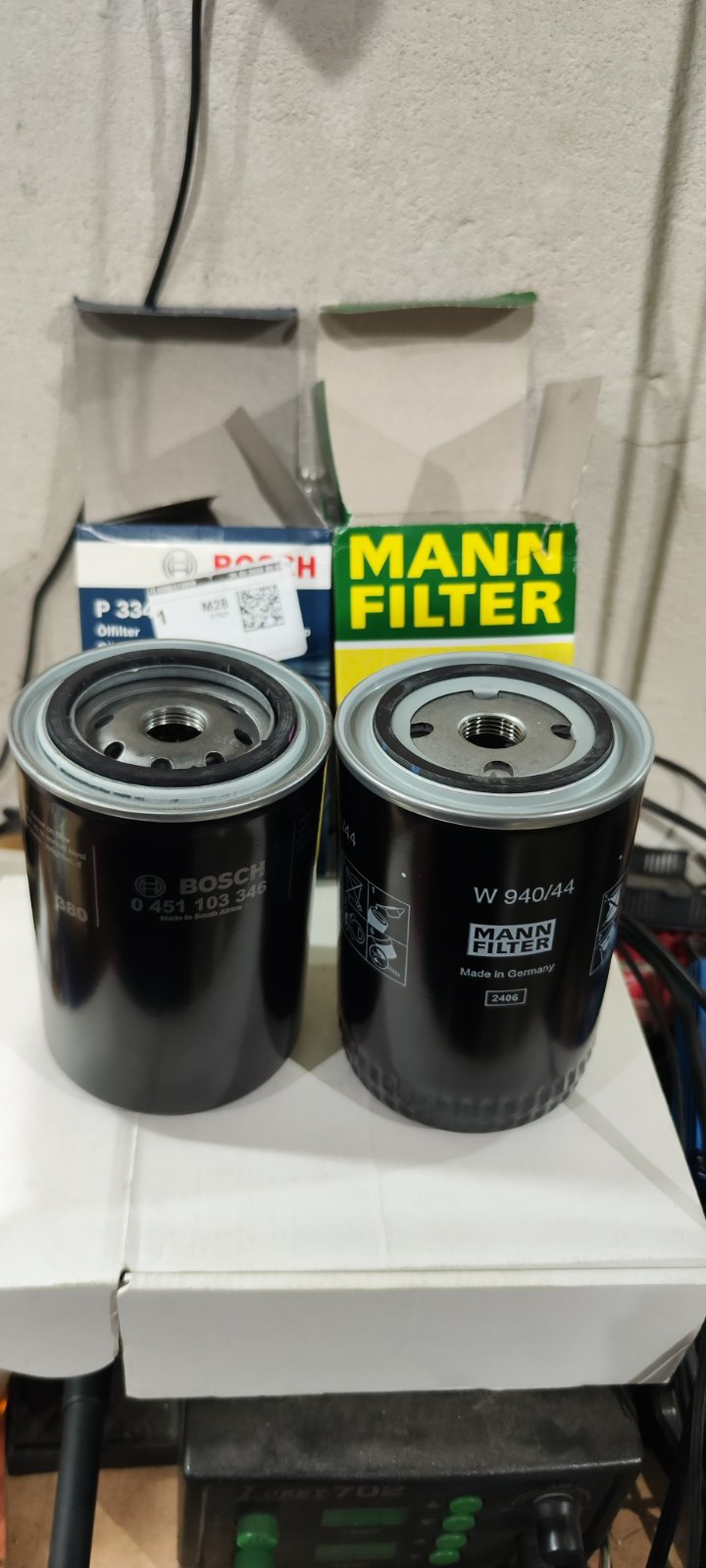

Приобретен на OZON, продавец вроде как тот самый Партком. https://www.ozon.ru/product/filtr-maslyanyy-mann-filter-w-940-44-w94044-898384671/?avtc=1&avte=4&avts=1739175708
Цена на январь 2025 г. 668р. Толковых дешевых аналогов ориг вага и Манна не нашел.
На подделку не похоже. Пилить не буду, извините) Потом, при замене Масла распилю, гляну)

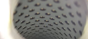

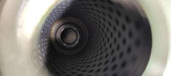

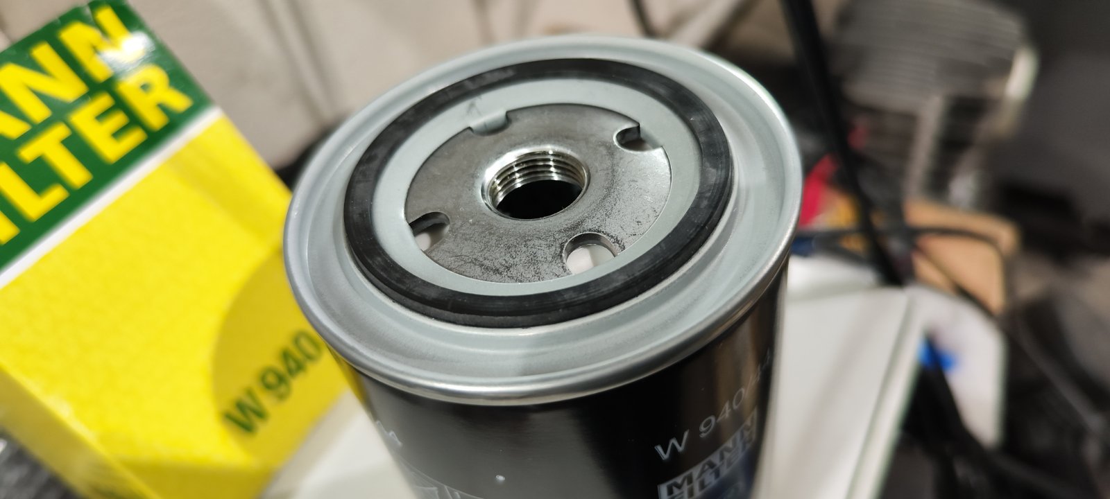

Внешний диаметр 93мм, высота 140мм, резьба 3/4, резиновое кольцо 62/71мм, давление перепускного клапана 2.5атм. Ставится на те VAGи, которые требовательны к чистоте масла. В теории, при не шибко низких температурах и не очень густом масле, этот фильтр подойдёт и на ВАЗ/ЗМЗ/УЗАМ. За счёт огромной площади фильтрующего элемента вероятность возникновения масляного голодания, а также разницы давлений 2.5атм до и после фильтра не большая. Есть аналог - Bosch 0451103346.
Забыл упомянуть, что Mann W940/44 и его аналог Bosch 0451103346 имеют плоский торец, без всяких штамповок под ключ и тп
