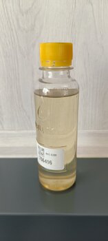

Shell Spirax S6 AXME 75W-90 API GL-5 свежее
Как всегда, оригинальное масло от Органикдез. :good3:
Основная противоизносная AW присадка на основе фосфор-сера. Бор думаю дисперсанты, просто эстеровый пик сожрал их маленький горбик.
Эх, чуть-чуть рабочая вязкость не дотянула до аналогов, которые все днём с огнём ищут)))
Судя по допускам, гипотетически его или её можно и вместо gl-4 использовать.
