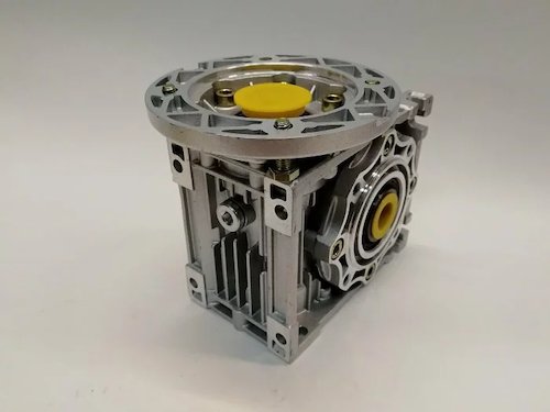

Maximus Panin 4 Опубликовано: 11 февраля Поделиться Опубликовано: 11 февраля (изменено) Подбираю масло в редуктор для пром. мясорубок типа МИМ, FAMA и т.п. Часто в рекомендациях вижу ТЭП-15. Какой марки оно будет менее вонючее (минералка, синтетика) ? Изменено 12 февраля пользователем Maximus Panin Ссылка на сообщение
Максим Л. 3 148 Опубликовано: 7 февраля Поделиться Опубликовано: 7 февраля У меня как то такая китаёза начала по защите вырубаться от перегрева, я для какого-то лешего решил масло в редукторе заменить, под рукой оказался Кастрол 75w90 его и заправил,уже пять лет как,сальник держит, работает нормально. Использую в приготовлении корма для кошек. 1 Ссылка на сообщение
SL1 5 119 Опубликовано: 8 февраля Поделиться Опубликовано: 8 февраля Maximus Panin Ищите трансмиссионку с пищевым допуском NSF H1. Обычно, она в большой таре. Можно что-то попытаться найти у Efele и Liksir. Только смотрите, это масло бывает минеральное/ПАО и ПАГ. ПАГ, вашим сальникам, скорее всего, не подойдет. Или, как вариант, взять вазелиновое масло и замесить его с пищевой смазкой типа Total Nevastane. 1 Ссылка на сообщение

SL1 5 119 Опубликовано: 10 февраля Поделиться Опубликовано: 10 февраля 08.02.2025 в 01:31, Maximus Panin сказал: Подбираю масло в редуктор для мясорубок типа МИМ, FAMA и т.п. Часто в рекомендациях вижу ТЭП-15. Какой марки оно будет менее вонючее (минералка, синтетика) ? Вопрос вонючести не очень связан с минералкой или синтетикой. Белое минеральное масло и ПАО одинаково не вонючи. Главный вопрос в пищевом допуске, тогда масло будет заведомо не вонюче и безопасно. 1 Ссылка на сообщение
SL1 5 119 Опубликовано: 10 февраля Поделиться Опубликовано: 10 февраля (изменено) Maximus Panin Да любое пищевое, типа: https://liksol.ru/catalog/maslo-s-pishchevym-dopuskom/maslo-pishchevoe-reduktornoe/ https://autokomplekt.com/shop/edible-oil-with-a-tolerance-of-nsf-h1/ https://efele.ru/catalog/materialy-s-pishchevymi-dopuskami/sinteticheskoe-pao-maslo-s-pishchevym-dopuskom-h1-efele-so-885-vg-220/ Изменено 10 февраля пользователем SL1 1 Ссылка на сообщение
