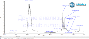

Amsoil 4(3.8 литра) quarts 0W30 SS 60 euro ,Mobil по новым рецептам они довольно постные,Milers oils нет дешевле
ПАО здесь много да, судя по ИК спектру 1,27 это 1,18 по старому. Но это не полностью ПАО, здесь есть и Yubase гидрокрекинг. Эстеров вроде не общалось. В общем все как в описании к маслу... :)
