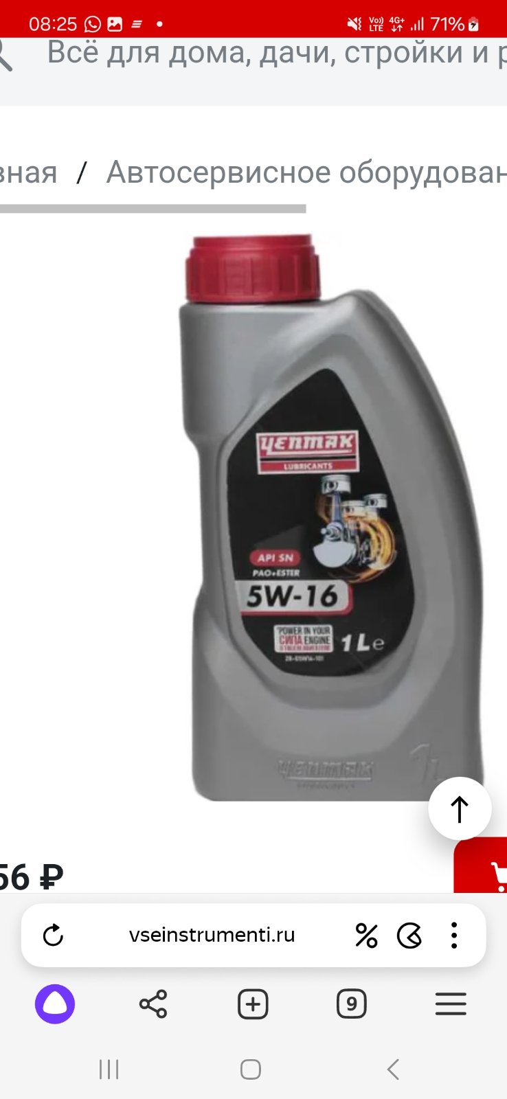

Без загустителя ИВ будет выше.
5W-16  Звучит угрожающе .
Русский текст на этикетке вещает что они знают что надо делать .
1200959555_Screenshot_20250217_082534_YandexBrowser.thumb.jpg.562297c2623f7cb8e8a3f2e126c0b1a6.jpg
