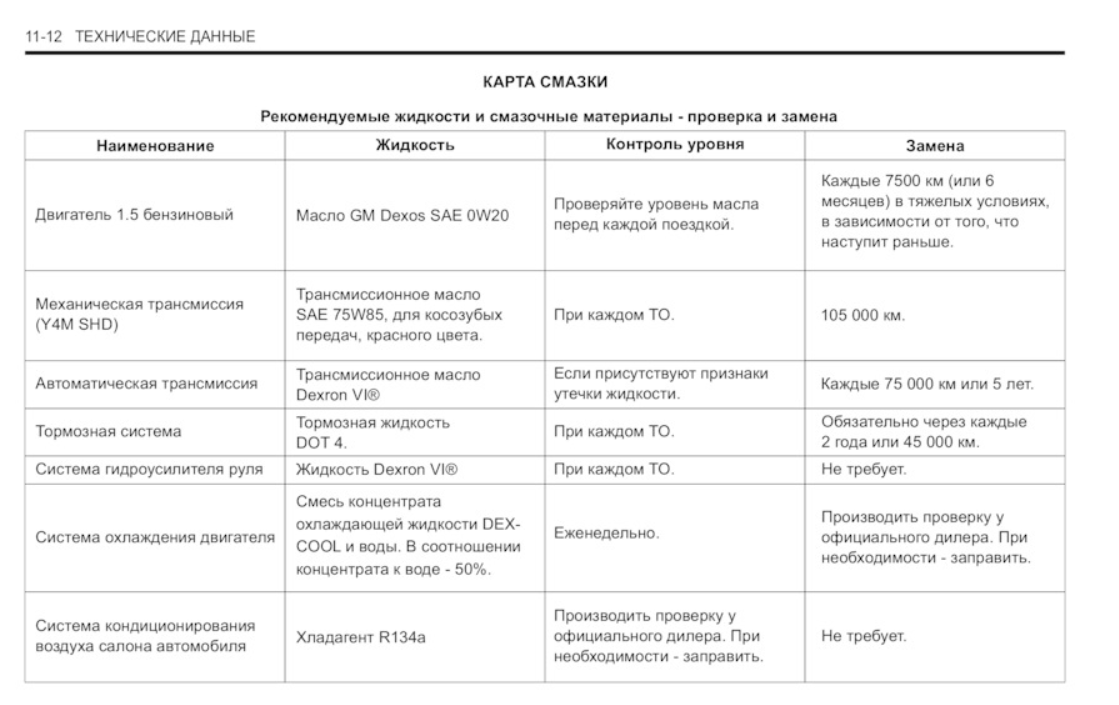

And а как машина переваривает 0-20? У нас машина ездила на 5-30, но раньше жила в Ростовской области, а там +40 летом обычное дело, да и оригинальное масло у дилера было 5-30.
Сейчас машина переехала в Москву. Думаю может пожиже лить.
Пока купил 5-30 и 0-30. Думаю выбираю.
В мануале у меня исключительно 0-20 Дексос 1 и угара 0-20 практически нет, 5-30 доливалось и сейчас доливается около 0,5л.
И еще один момент по замене масла на этом моторе. Через пробку сливается на 200-300гр меньше чем при откачке через щуп.
Необходимость доливки пока не выявили, под моим наблюдением машина заканчивает первый 10 тыс интервал. Ранее в книжке был дексос2 5-30 и со слов отца он ни разу не добивал масло.
