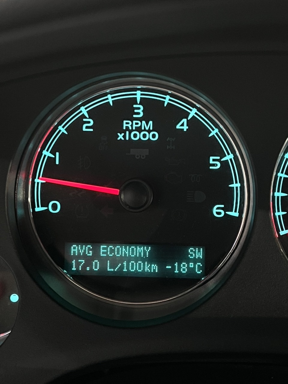

Расход топлива максимально верный.
На ТО заезжаю (или сразу же после) с полным баком, на следующем ТО повторяю заправку, все что между считаю литры по чекам (веду БЖ):
- 17,9л/100км по чекам
- 17,0л/100км по БК (трындит маленько, в т.ч. из-за Вебасто, хотя БК и летом тоже врет), естественно сбрасываю на ТО, накапливается только между ТО
Либо на заправках обманывают, что скорее всего. Так как на Алтай еду (Роснефть - другая сеть заправок), разница между БК и реальным расходом минимальна.

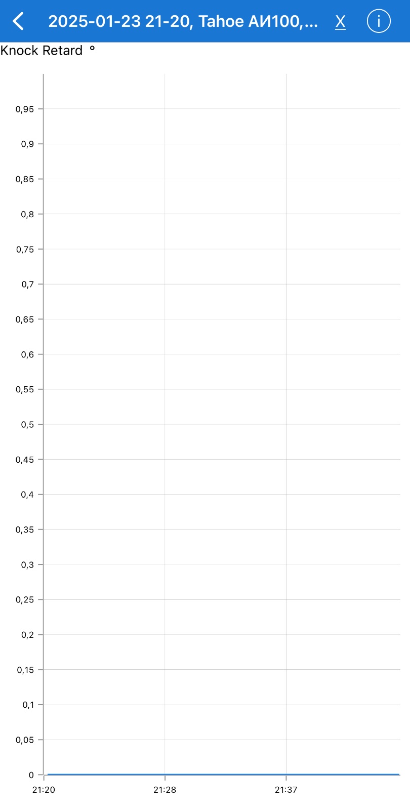

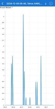

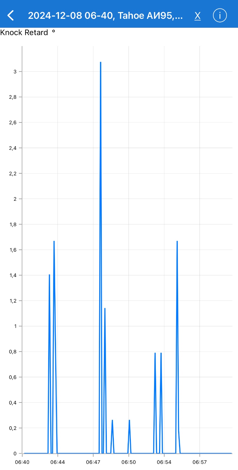

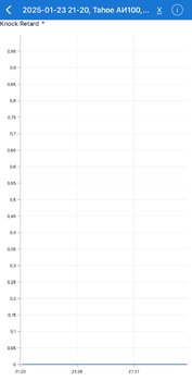

8 часов назад, AlexGel сказал:
А почему бенз 95 и 100 льёте? Из-за прошивки?
Да, прошивка, но прошивка позволяет использовать 95 и… свои наблюдения (смесь, откаты УОЗ, работа мотора). На 100м реально лучше. Однако, запаса на 95м нет.
Так например, недавно захандрил топливный насос, беднил смесь. На 95 вообще невозможно было ездить. 1 раз залил бак 95го и кое как истратил, поглаживая педаль газа. Сплошные откаты по УОЗ. Около детонации работа. Опасно.
Сравнение делаю на одном и том же участке, там и горочка есть (нагрузка в гору при движении в натяг)
АИ95 (старый насос), этот интервал между ТО
АИ100 (старый насос), этот интервал между ТО
График показывает количество и величину откатов УОЗ по детону.
