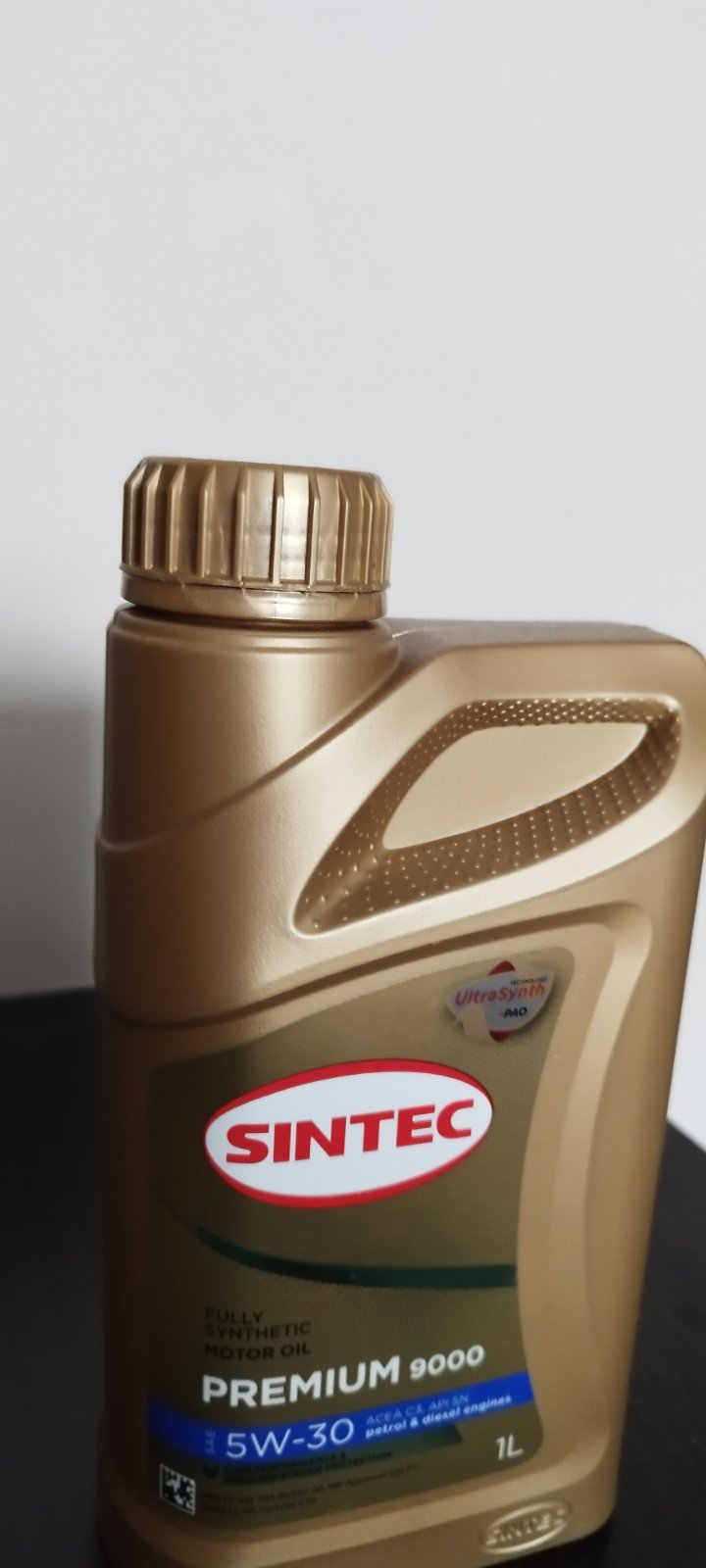

Sintec Premium 9000 5W-30 C3 отработка на Toyota Prius после 5913км

Ахахаха эти диванные эксперды в приусах. Я с приусами с 2012 года, создали приус клуб в Хабаровске накопили огромную базу знаний, делали тесты на оил клубе чем подтверждали свои теории.
Так что начнем по порядку
Угар был в районе 2-3 мм потому что за машиной следят мы с товарищами  выяснили что при профилактике bg109+ греенол или гзокс расход масла не увеличивается потому что маслосьемные кольца не залегают от закоксовки потому что мотор холодный.
Демексид делают в крайних случаях когда мотор уже полу дохлый, но зачем доводить до такого когда можно сделать профилактику.
Что дали то и залил, я хотел просто sp но дали с3
О да этот бред про детон откуда он лезет? В мануале японского приуса написано использовать бензин regular японский регулар по октану 91. Так что всех приусах я лил 92.
Расскажу еще одну историю. В Хабаровске в одну зиму случилась авария на нпз и бензин исчез, мы не долго думаю попросили нашего мастера Дмитрия  по гибридам написать прошивку под 80 октан он был в доступе, десятки  машин были перешиты и приус спокойно ездит на 80 октане
В подтверждении своих слов предоставляю фото двух запечатаных литрух и остатки в канистре 4л
