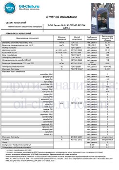

S-Oil Seven Gold #9 5W-40 API SN A3/B4 свежее
21 час назад, celer сказал:
Летом такое масло с успехом заменит М-10ДМ Роснефть или Газпромнефть- и вязкость, и кальций, и зола аналогичные.
Летом этот загуститель почти без масла вообще использовать нельзя, а не то что сравнивать с легендарными летними М-10.
Да и зимой 5w-40 мягко скажем плохое решение.
17 минут назад, mihail026 сказал:

Всем привет. В Паджеро 2 с мотором 6g74GDI лить можно или не стоит? У меня такого масла литров 15 в наличии.
Я бы не стал в GDI лить полнозольник. Либо API SP ILSAC 5w30, либо ACEA C2 или C3 5w30. :)
54 минуты назад, atk39628 сказал:
Немного не оптимальный вариант в плане зольности, но в остальном вполне подходящий вариант. С другой стороны, если EGR не заглушен, то впуск все равно чистить придётся.
Изменено пользователем avignon
25 минут назад, torcon сказал:
Понял. С3 вроде как по защите хуже, не? Я просто 5w40 лью круглый год, поэтому на это масло и смотрю.
19 минут назад, avignon сказал:
Егр не заглушен, чищу при каждой замене ГРМ, полностью весь впуск разбираю и отмываю.
Изменено пользователем atk39628
1 час назад, atk39628 сказал:
Тогда вообще норм.
atk39628 никакого износа на С3 нет, это крепкие по вязкости, загустителю, антиоксидантам и дисперсантам масла... :)
7 часов назад, torcon сказал:
S-OIL 7 GOLD #9 C3 5W40 короче это будет норм?
Ну хочешь лей 5w40, хотя я лил бы 5w30. :)
14 минут назад, torcon сказал:
Понял. У меня по мануалу и 10/40 и 5/30 и 5/40 можно лить.
Как специалист сможешь обьяснить чем вязкость 5/30 лучше будет?
Есть еще S-OIL 7 RED #9 5W-30 SP может оно по удачнее?
Спасибо заранее.
