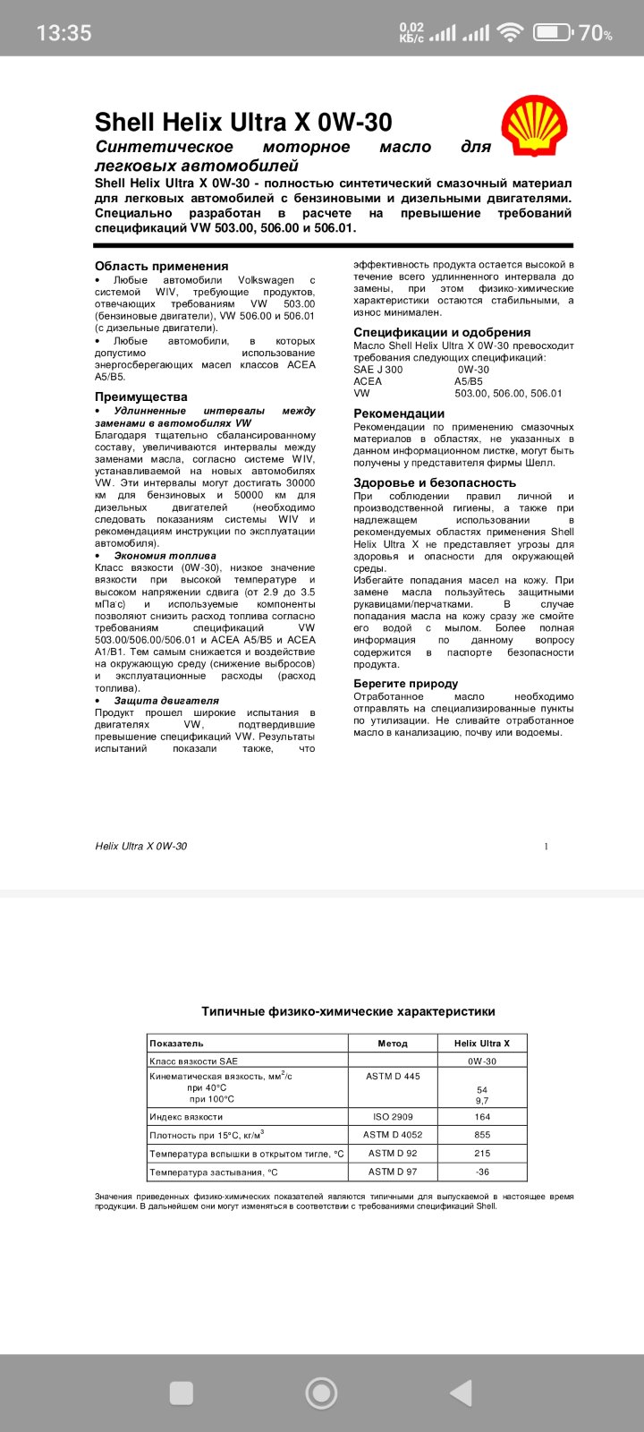

Доброго времени суток. Я тут новенький, а какая разница между шел ультра 5w-30 и 0w-30 если температура застывания и CCS  при -30, -35  плюс минус одинаковые. Может проще использовать только 5w-30? Зимой до минус 40 бывает в моем регионе.

Значения может быть и одинаковые, но температуры разные.
Спроецируйте это, например, на одинаковую зарплату, но разное количество рабочих часов.
Это я привел пример, чтоб не повредить нежное серое вещество столь грубой и простой логикой.
Температура застывания и вспышки одинаковые. Или вы про другое. Новус Титан 5-30 но по факту он 0-30 само руководство новус об этом говорило. Может и тут тоже самое рецептуру слегка изменили чтобы не были уж слишком одинаковые

В любом случае, качественное 0W, маслянному насосу будет легче прокачать и подать в  верхние точки пар трения после холодного запуска, нежели 5W. Если запускаете двс после длительного простоя при - 40, то Ваше масло однозначно 0W,  причём базовое масло которого GTL(PAO).
Спасибо. Понял
