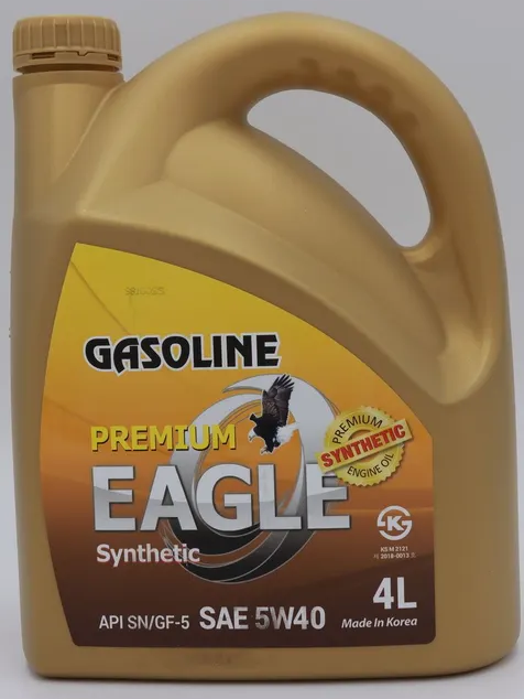

1 час назад, skorp777 сказал:
у масла 5W40 спецификации ILSAC быть не может в принципе.
Да, но есть азиатские 5W40 API SN/SP.
Типа такого
а где лицензии ILSAC у масел 5-40 посмотреть ? может у кого есть инфа ?
