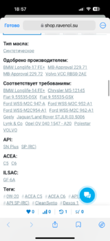

Соответствие volvo от балды написали. Нет ни у одного нормального производителя volvo с ILSAC и тем более с молибденом в одном флаконе. Zic и т.п., которые пишут вольво на версии масла для СНГ, а для EU не пишут, не в счет.
R-ол  efs 0w20
R-ол EHS 0w20
нормальный производитель?
Изменено пользователем Frosya94

5 минут назад, Frosya94 сказал:
R-ол  efs 0w20 нормальный производитель?
Нет конечно. :sarcastic:
