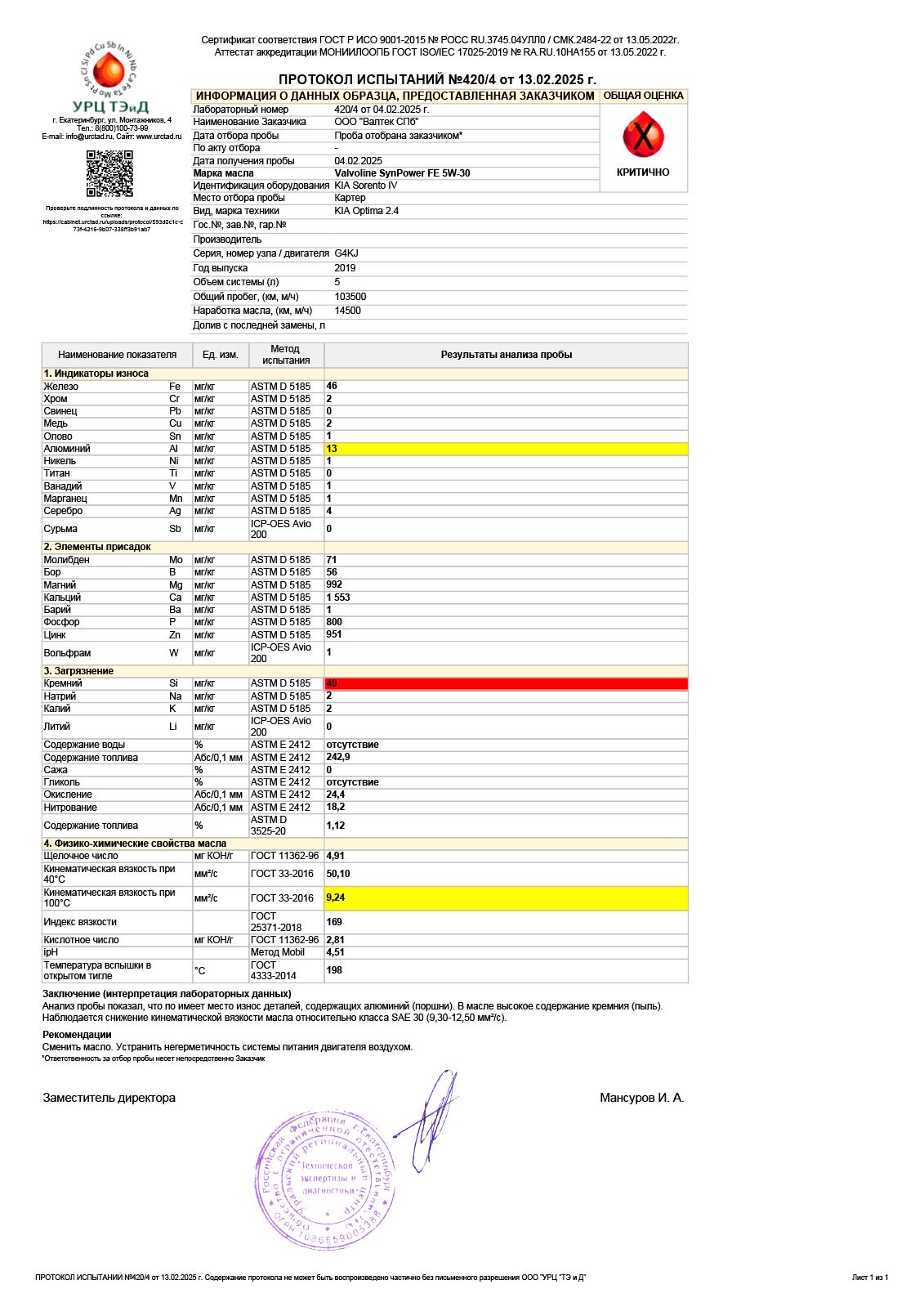

Популярное сообщение EVO_VII 1 150 Опубликовано: 25 февраля Популярное сообщение Поделиться Опубликовано: 25 февраля Valvoline SynPower FE 5W-30 отработка на Kia Optima JF 2.4 GDI (G4KJ, 188 л.с.) 2019 6AT после 14 500 км Масло: Valvoline SynPower FE 5W-30 Автомобиль: Kia Optima JF 2.4 GDI (G4KJ, 188 л.с.) 2019 6AT Общий пробег на одометре: 102500 км к концу интервала Пробег на масле: 14 500 км Моточасы: не считал Средняя скорость: ~30-35км/ч Израсходованное топливо: - Доливки масла: 0,8л Присутствие отложений в двигателе ДО: нет Присутствие отложений в двигателе ПОСЛЕ: нет Автозапуск по времени: нет Наличие чип-тюнинга: нет. ГРМ: цепь Предпусковые подогревы: нет. Период эксплуатации: сентябрь 2023 – ноябрь 2024 Срок эксплуатации: 14 мес Топливо: бензин АИ95 Лукоил, Татнефть Режимы: 60% город (поездки на работу, по городу с пробками), 40% трасса . Фильтр масляный: оригинал Фильтр воздушный: оригинал Марка антифриза: Оригинальный Объем заливаемого масла: 5 литров Отбор масла: Шприц жане Отбор масла проходил с горячего или холодного двигателя?: с горячего двигателя. Промывка промывочным маслом: не делаю. Присадки: нет Что было до этого масла: 0 - 3000 км - масло первой заливки 3000 - 10000 - Valvoline SynPower FE 5W-30 10000 - 102500 - Valvoline SynPower FE 5W-30, иногда бывало SynPower MST C3 5W-30, обычный интервал - 7500км 25 Ссылка на сообщение
Павел-1966 2 155 Опубликовано: 25 февраля Поделиться Опубликовано: 25 февраля Кремния столько от шприца или подсос нефильтрованного воздуха был? Железа с алюминием настрогало. Вязкость в двадцатку провалилась толи от топлива, толи от просадки загустителя. 1 Ссылка на сообщение
EVO_VII 1 150 Опубликовано: 25 февраля Автор Поделиться Опубликовано: 25 февраля Павел-1966 Шприц однозначно, второе тоже не исключено) Топлива намерили - 1,12% Ссылка на сообщение
torcon 80 979 Опубликовано: 25 февраля Поделиться Опубликовано: 25 февраля Я же говорю Infineum P6782 долгожитель. Нитрация нефига себе 18... А щелочное еще 5. Топлива здесь не 1% судя по вспышке 198С - поболее... Спроси автора отработки по щупу уровень не прибывал? 2 Ссылка на сообщение
EVO_VII 1 150 Опубликовано: 25 февраля Автор Поделиться Опубликовано: 25 февраля torcon Не прибывало, незадолго до замены подливали, т.к. было на минимуме Ссылка на сообщение

Популярное сообщение mixanix 506 Опубликовано: 25 февраля Популярное сообщение Поделиться Опубликовано: 25 февраля 5 минут назад, EVO_VII сказал: незадолго до замены подливали, т.к. было на минимуме так поэтому щелочное не сработалось и вязкость не такая критичная для 400 мч. Масло уже умерло, но анализ спасла доливка 0.8 свежего! 5 Ссылка на сообщение
torcon 80 979 Опубликовано: 25 февраля Поделиться Опубликовано: 25 февраля Да не спасет сильно доливка в грязное масло, тут еще двигатель просто не убийца. Но интервал дали хороший конечно. 2 Ссылка на сообщение

Популярное сообщение torcon 80 979 Опубликовано: 25 февраля Популярное сообщение Поделиться Опубликовано: 25 февраля Эндоскопию цилиндров не делали? Есть вероятность натиров/задиров судя по большому количеству железа, алюминия. (я правда не смотрел еще сколько эти движки дают износа в нормальном состоянии) 5 Ссылка на сообщение
Boxer 419 Опубликовано: 25 февраля Поделиться Опубликовано: 25 февраля 2 минуты назад, torcon сказал: Эндоскопию цилиндров не делали? Есть вероятность натиров/задиров судя по большому количеству железа, алюминия. (я правда не смотрел еще сколько эти движки дают износа в нормальном состоянии) Эти моторы хорошо вкладыши на колено наматывают, задирами в целом не страдают. 3 Ссылка на сообщение
