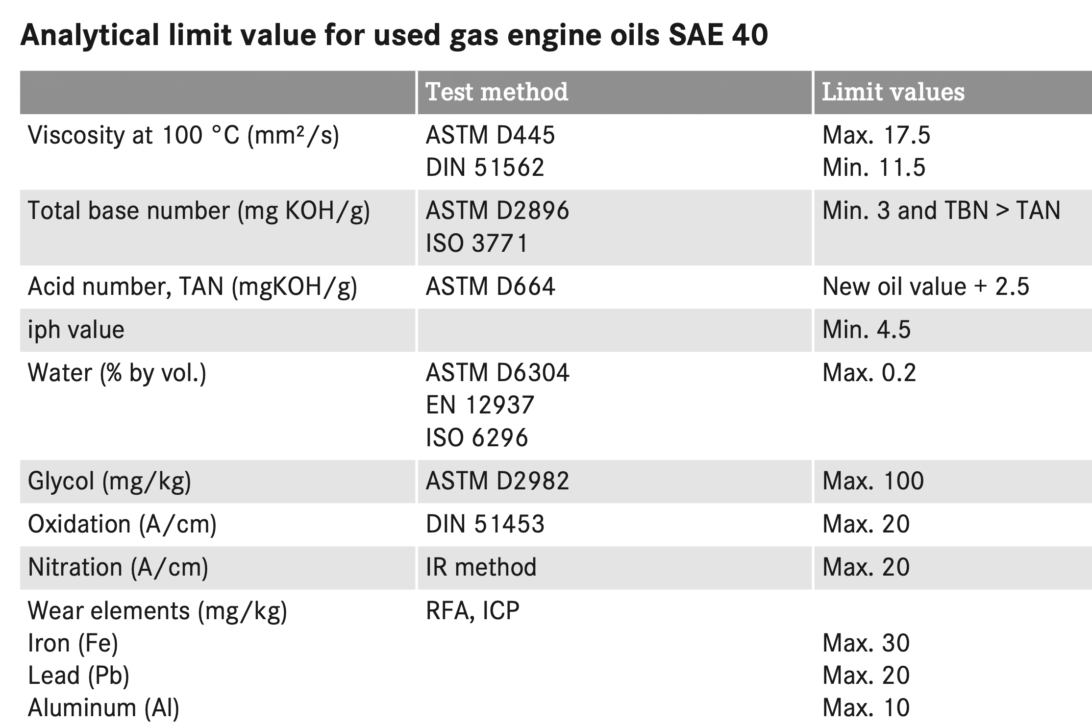

Популярное сообщение Volume Official 747 Опубликовано: 25 февраля Популярное сообщение Поделиться Опубликовано: 25 февраля 25.02.2025 в 16:57, kos7500 сказал: Попадалась на глаза такая табличка Раскрыть MWM и CAT (после ребрендинга идентичных двигателей MWM) для своих газовых стационарных двигателей устанавливают лимит по ipH минимум 4.5 (ASTM D7946). Но что интересно, если двигатель не используется, то оставшееся масло должно иметь ipH не менее 5, чтобы избежать коррозии. Jenbacher устанавливает лимит ipH минимум 4 по методу GE Jenbacher и 4.5 по методу Mobil. 5 Ссылка на сообщение

mixanix 483 Опубликовано: 25 февраля Поделиться Опубликовано: 25 февраля Сергей Николаевич mihail026 Тут были эксперименты со сдачей масла в лабу прямо из фильтра, дополнительной фильтрации и прочим. kos7500 на форуме большая база анализов, четкой границы iph нет. Это диапазон от 3.7 до 4.5. У некоторых щелочное срабатывания при 4.3, у других 3.7. И непонятна взаимосвязь. Ссылка на сообщение
Balbes_ 353 Опубликовано: 25 февраля Поделиться Опубликовано: 25 февраля 25.02.2025 в 16:52, Сергей Николаевич сказал: ...Точно только то, что износ показан больше привычного. Раскрыть "Алюминиевый" двигатель с чугунными гильзами, без компенсаторов, с цепным грм и балансирными валами с совмешенным шестеренчатым насосом. Приведите пример этого же двигателя для сравнения? Ссылка на сообщение
Balbes_ 353 Опубликовано: 25 февраля Поделиться Опубликовано: 25 февраля 25.02.2025 в 17:34, mixanix сказал: ...У некоторых щелочное срабатывания при 4.3, у других 3.7. И непонятна взаимосвязь. Раскрыть А что значит "срабатывания"? Сначала для свежего меряем одним методом, а сработку другим и говорим, все, масло умерло. А ничего, что для бензинки щелочное не так важно, как для дизеля? (и, в анализе кислотное за 14,5 только-только "дернулось" вверх чуть-чуть)... Ссылка на сообщение
