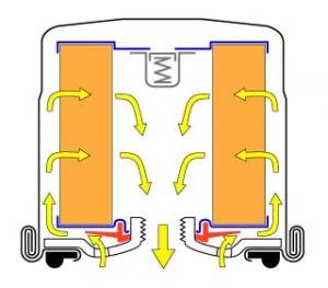

torcon 80 539 Опубликовано: 26 февраля Поделиться Опубликовано: 26 февраля 41 минуту назад, mihail026 сказал: Это не стружка, на минералке её сроду быть не может, исключено. Ещё раз для танкистов - это очень мелкая фракция, которою не видит icp и не задерживает фильтр. Ну и факт, который знает любой школьник - даже при открытии перепуска, фильтр всё равно фильтрует. А то есть видимый ежик на магнитной пробке, не фильтруется фильтрующим материалом масляного фильтра? Лаадно. Даже при открытии перепускного клапана фильтр фильтрует? Ни че се! Ссылка на сообщение
Сергей Николаевич 1 247 Опубликовано: 26 февраля Поделиться Опубликовано: 26 февраля 41 минуту назад, torcon сказал: ... Даже при открытии перепускного клапана фильтр фильтрует? Ни че се! Тут в картинке принципиальная дезинформация. Крестиков быть не должно. И в той части масла, что продолжает идти через штору фильтрация продолжается. Вопрос только - сохраняется фильтрация полнопоточной или нет. 2 Ссылка на сообщение
torcon 80 539 Опубликовано: 26 февраля Поделиться Опубликовано: 26 февраля У тебя где меньшее сопротивление, на фильтрующем материале или в открытой дырке перепускного клапана? По пути меньшего сопротивления, вместе с маслом летит через отверстия перепускного клапана. Понятно там фильтровальная штора что то может теоретически зацепить поверхностным удержанием, но речь об основном потоке... 1 Ссылка на сообщение
Volume Official 747 Опубликовано: 26 февраля Поделиться Опубликовано: 26 февраля 3 минуты назад, torcon сказал: У тебя где меньшее сопротивление, на фильтрующем материале или в открытой дырке перепускного клапана? По пути меньшего сопротивления, вместе с маслом летит через отверстия перепускного клапана. Понятно там фильтровальная штора что то может теоретически зацепить поверхностным удержанием, но речь об основном потоке... Также есть еще вероятность смыва крупных частиц, которые накопились на поверхности фильтрующего материала, потоком масла во время срабатывания перепускного клапана, и идти уже к деталям двигателя. 2 Ссылка на сообщение
Сергей Николаевич 1 247 Опубликовано: 26 февраля Поделиться Опубликовано: 26 февраля 3 часа назад, Volume Official сказал: Также есть еще вероятность смыва крупных частиц, которые накопились на поверхности фильтрующего материала, потоком масла во время срабатывания перепускного клапана, и идти уже к деталям двигателя. Эта вероятность очень "древняя" и сейчас на практике не реализуется ))) Чтобы что-то смыть, необходимо, чтобы поток масла менял значительно направление, и начинал омывать загрязнённую поверхность в направлении отверстия клапана. И ему, потоку, много легче было бы смывать мелкую и лёгкую грязь со шторы, а не крупные и соответственно более тяжелые частицы. И что в реальности мы (ну конкретно конечно же я) тем не менее - мы фиксируем? Мелкая и лёгкая грязь в наибольших количествах находится именно НА САМЫХ ВНЕШНИХ КРАЯХ складок и в глубину складки количество мелкой грязи только уменьшается. А ведь именно с внешнего ребра сорвать мелкую частичку было бы легче всего и унести в перепуск. Но этого не происходит, потому что поток принципиально не меняет направление настолько, чтобы начать выходить из складки. Весь поток, зашедший в складку, там и и остаётся, и при открытии перепуска он меняет только свою скорость - уменьшает, соответственно уменьшившемуся давлению перед шторой. Это давление как раз регулируется этим открывшимся перепускным клапаном. Как пример: до открытия клапана на давлении 1 бар весь поток шёл через штору. После открытия клапана перед шторой давление упало до 0,7 бар. Кто и почему считает, что поток через штору должен прекратится? Он продолжается , для простоты представления - в объеме 70% от полного. А опять же для простоты - оставшиеся 30% идут через клапан. В реальности общий поток даже увеличивается, и складывается он из потоков фильтрованного и нефильтрованного... ))) Почаще заглядывайте в темы фильтров. Там это периодически приходится проговаривать снова и снова. И указанные примеры накопления грязи там тоже все присутствуют. Ссылка на сообщение
