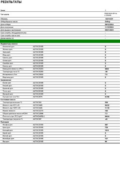

Carville Racing FS200 5W-30 GF-5 свежее за анализ спасибо официальному представителю Carville Racing.
Образцы в лабораторию отправлял официальный представитель.

Масло заявлено как: API:SN; ILSAC:GF-5; GM Dexos1®; FORD WSS-M2C946-A.
Carville Racing FS200 5W-30 GF-5 1L (L1D00109)
Carville Racing FS200 5W-30 GF-5 4L (L1D00409)
Carville Racing FS200 5W-30 GF-5 ст.бочка 208L (L1D20809)
Carville Racing FS200 5W-30 GF-5 ст.бочка 60L (L1D06009)
Пока из всех их масел Carville Racing, это нравится больше всего.
Вспышка: 236 и Ноак: 7 - термостабильное масло!
Молибден: 136 - модификатор трения.
Вязкость при 100 слегка завалена: 11.1, обычно до 11 бывает.
В остальном всё очень хорошо.
38 минут назад, mixanix сказал:
Это
19 часов назад, torcon сказал:
GM Dexos1
У них так и есть, обычно около 11: 12
Согласен, для Dexos1 наоборот, ненормально когда вязкость при 100С = 10, нормально когда 11.
Я только пакет присадок опять не узнаю, у меня стойкое ощущение, что если тоже самое протестить в УРЦ или МИЦ, окажется что лаба занижает/завышает бор. А сравнить не с чем. :)
1 час назад, torcon сказал:
А если не бор, а молибден и кальций, то будет вполне похоже на такой Chevron Oronite.:)
