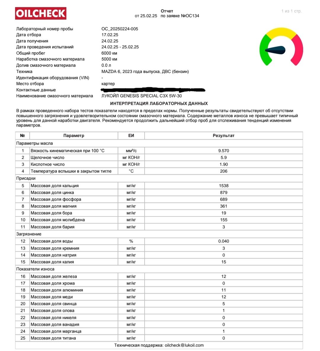

Популярное сообщение Hazy_nsk 3 967 Опубликовано: 25 февраля Популярное сообщение Поделиться Опубликовано: 25 февраля Lukoil Genesis Special C3X 5W-30 отработка на Mazda6 после 4800 км Автомобиль: Mazda6, 2023 год, 2,5л. АКПП. Общий пробег на одометре: 5.900 км. к концу интервала. Пробег на масле: 4.800 км. Моточасы: - Средняя скорость: - Топливо: - Доливки масла: не доливал, уровень не изменился. Присутствие отложений в двигателе ДО: нет. Присутствие отложений в двигателе ПОСЛЕ: нет. Автозапуск по времени: нет. Наличие чип-тюнинга: нет. ГРМ: цепь. Предпусковые подогревы: нет. Период эксплуатации: с 23 ноября 2024 г. по 17 февраля 2025 г. Срок эксплуатации: 3 месяца. Топливо: ГПН, Роснефть 95-100. Режимы: 45% трасса, 55% город. Фильтр масляный: Оригинал Фильтр воздушный: Оригинал Марка антифриза: Оригинал Объем заливаемого масла: 4,5 литра. Отбор масла: шприц Промывка промывочным маслом: нет. Присадки: нет. Что было до этого масла: 0 - 1100 км. МПЗ 1100 км - 5900 км. Lukoil Genesis Special 5w30 c3x (анализируемое масло) 26 Ссылка на сообщение
