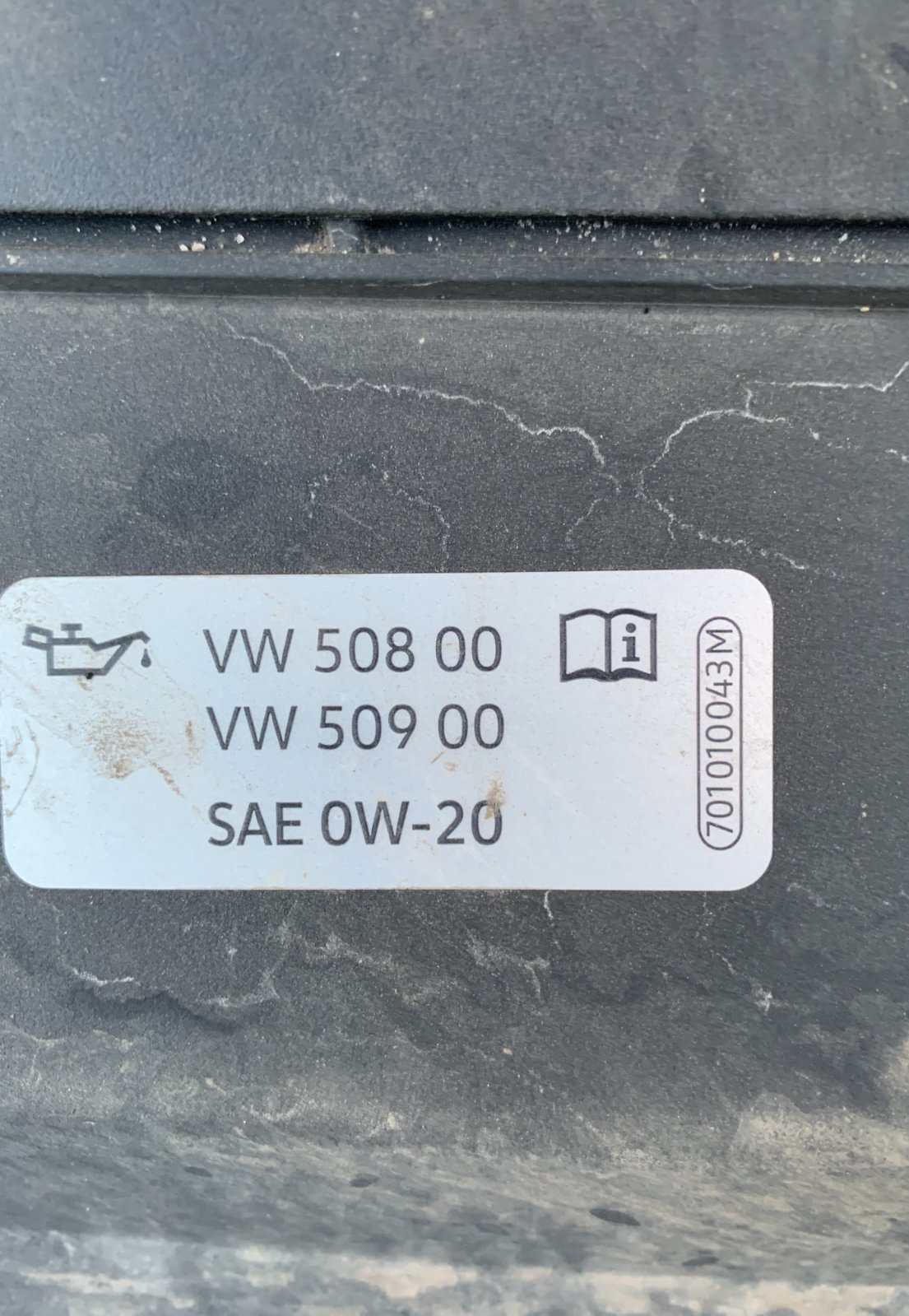

CUBA-36 1 Опубликовано: 25 февраля Поделиться Опубликовано: 25 февраля (изменено) Skoda rapid 2021г, руль левый. Пробег 72000 км. Двигатель CZCA, 1.4 бензиновый Заправочный объем масла 4.2л Город Воронеж максимум морозы до -37 редко, летом до +37) Режимы эксплуатации трасса 90%, город 10% Интервал смены масла 7,5-8 т. км. Катализатор на месте, по мануалу Евро-6 Бензин АИ-100 Лукойл, Роснефть, редко 95й (за весь пробег залито не больше 30л 95го) Прогревы всегда да, до ном. оборотов двигателя. Зимой дольше. Доступно любое масло продающееся в магазинах, агрегаторах, маркетплейсах. В двигатель заливалось на 7,5 и 15 т.км. оригинал у дилера, далее по настоящее время ZIC TOP 0w-20 508/509. Рекомендация мануала следовать наклейке под капотом, в случае необходимости доливки и отсутствия масла по наклейке, заливать 504 допуск вязкостью 0w-30 и ездить до следующей замены. Под капотом наклейка 508/509. Прошу помочь определиться или развеять сомнения с выбором масла. С момента покупки все 72т.км. автомобиль на масле 0w-20 508 допуска. Расхода масла нет. Последние 10 т.км. показалось, что двигатель стал работать чуточку громче. После очередной замены масла по звуку ничего не изменилось. Тут и появились сомнения о правильности выбора вязкости и допуска. Поизучав интернет, еще больше запутался в противоречивой информации - кто на что горазд, куча мнений без какого либо обоснования. Есть ли примеры большого пробега подобного турбовага на каком то допуске и вязкости? Подскажите будет ли с маслом 5w30 или 0w30 допуска 504/507 меньше износ двигателя при основном пробеге по трассе со средней скоростью 40-60км/ч. И все же есть ли преимущества 508 допуска или это все экоповестка? Может 504 допуск это золотая середина? Изменено 25 февраля пользователем CUBA-36 Ссылка на сообщение

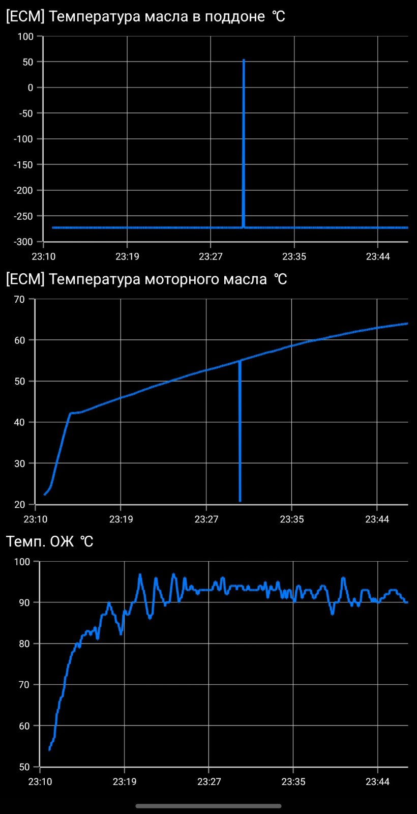

CUBA-36 1 Опубликовано: 1 марта Автор Поделиться Опубликовано: 1 марта 4 часа назад, FFFFF сказал: если масло не греется выше 100гр. можно лить 20ку. Интересно китайский elm покажет температуру масла. Спасибо за мысли. Ссылка на сообщение
steamroller 2 068 Опубликовано: 1 марта Поделиться Опубликовано: 1 марта 1 минуту назад, CUBA-36 сказал: Интересно китайский elm покажет температуру масла. Спасибо за мысли. если датчик есть, то покажет, а если нет, то покажет температуру на луне. Ссылка на сообщение

CUBA-36 1 Опубликовано: 1 марта Автор Поделиться Опубликовано: 1 марта (изменено) 3 часа назад, steamroller сказал: если нет, то покажет температуру на луне Похоже мой случай)) Изменено 1 марта пользователем CUBA-36 Ссылка на сообщение

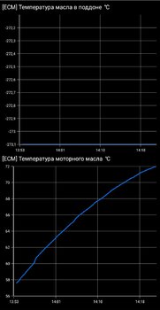

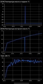

CUBA-36 1 Опубликовано: 1 марта Автор Поделиться Опубликовано: 1 марта Перемерил , но думаю, что на правду похожи только показания температуры ОЖ. Температура Н.В. -8 градусов, скорость 100-120. Видимо какието данные даст только анализ отработки Ссылка на сообщение
Buri 306 Опубликовано: 2 марта Поделиться Опубликовано: 2 марта CUBA-36 график ОЖ похож на реальность, зимой машина прохладная даже при активной езде, смело маловязкое можно. 1 Ссылка на сообщение
