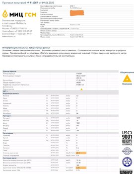

Mobil 1 ESP 0W-30 отработка на Toyota Land Cruiser 300 diesel после 5018 км
300-er сейчас на свежем масле не понятно, вроде для 19мч - много сажи, но надо картину видеть после 200-250мч хотя бы. Если будет прям "черная мамба", значит сажи дофига. А бывает как у тебя сейчас капля, только после 300мч. Тогда это мало сажи.
torcon а может повлиять на железо около 1000 км отжига - движения со скоростью более 150 км/ч?
Была одна поездка в СПб, местами шёл под 200.

Спасибо за анализ.
