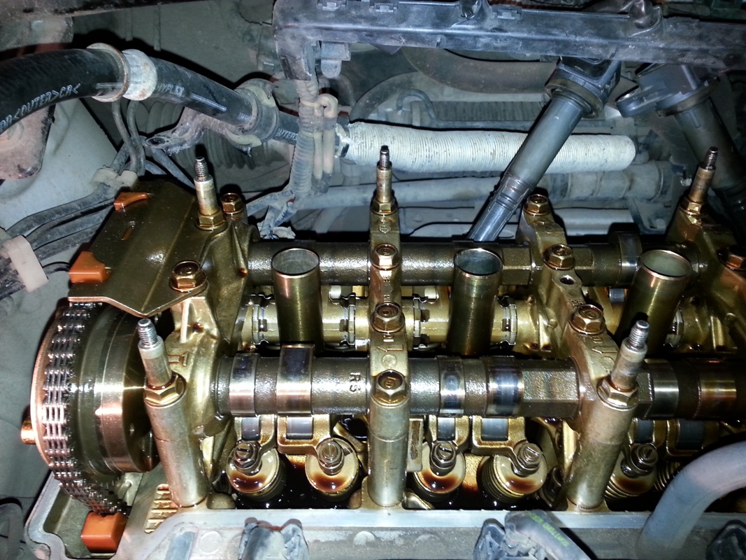

Пробег на авто 04г.в.- 224тыс.км., брал - 150тык. без РФ эксплуатации. Фото вскрытия клапанной крышки приложу. Регулировал клапана у официального дилера Хонда раз в 40тык., сказали, что метки на цепи как на заводе, растяжения нет, соответственно, замены тоже. Наслаждайтесь как минимум еще тыс.50-70,говорят, вот! Фото не у дилера, на две недели раньше сам залез посмотреть состояние под крышкой.
Позже еще фильтра маслянные порежу оригинальные хондовские, но разных производителей (Kioto и Filtech - кажется), последний предпочтительней, данные с америкосовского форума Элементоводов.
