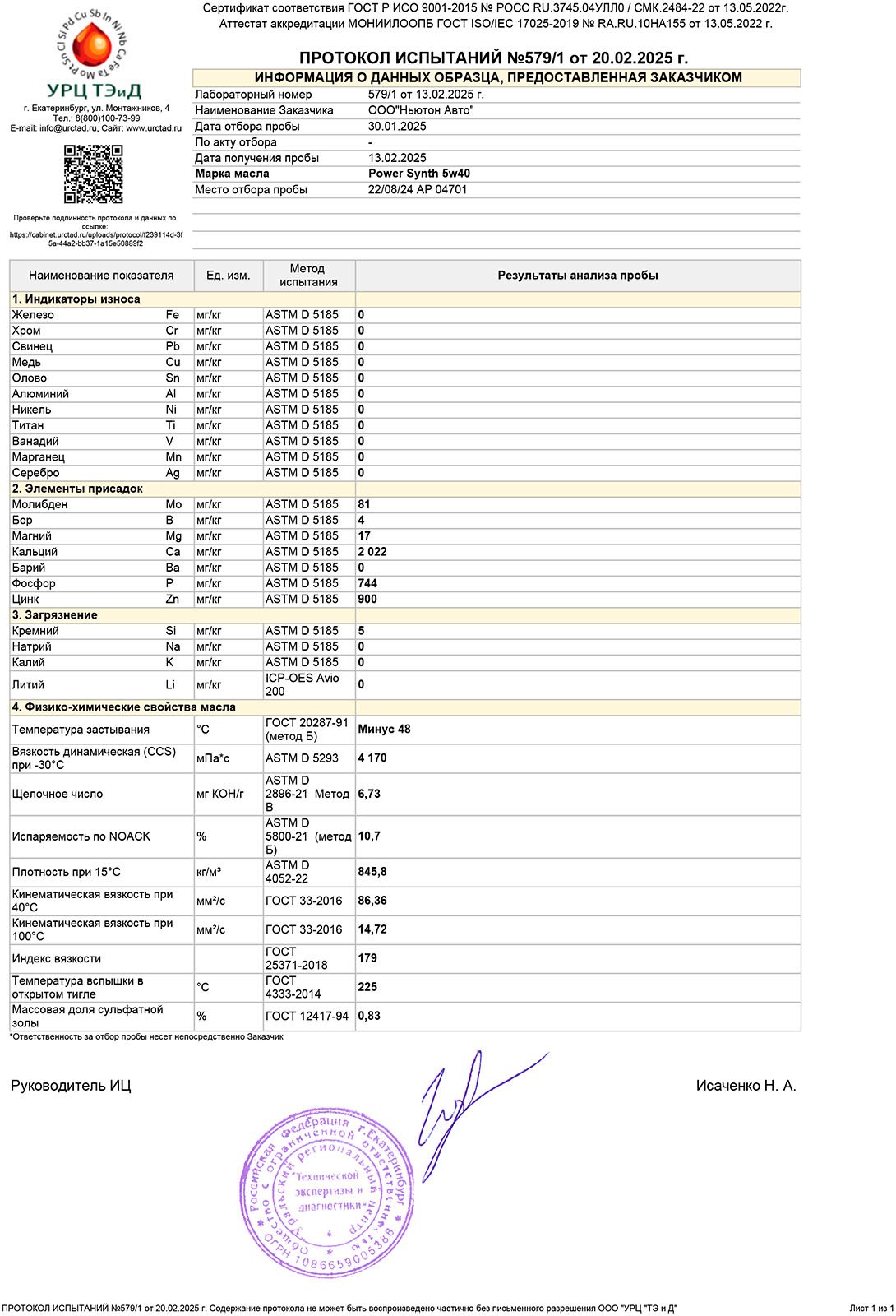

Протокол испытаний 5W40 № 579_1 от 20.02.2025 копия.jpg5W40 BACK.jpg5W40 Front.jpg

ИК спектр Фурье

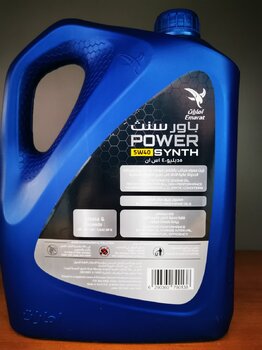

IgorT. добавьте пожалуйста фотографии канистры, что бы понять что было заявлено у масла.
2 минуты назад, torcon сказал:
Хорошо, Сделаем.
IgorT. Красота то какая!!! Расскажите пожалуйста про уникальное масло 5w-40 и GF-5, как так получился супер эксклюзивный продукт?
В TDS указано и для 5W-30 и для 5W-40. Я так понимаю это все вместе взяли слепили с ошибками API: SN ACEA: A5/B5/04, C3/08 MB: 229.51 VW: 502.00,505.00,505.01 BMW: LL 04 PORSHE: A40.
Плюс на этикетке ошибка в ILSAC GF-5 - не должно быть такого.
Это масло в анализе судя по всему. API SN; ACEA C3; возможно MB: 229.51 (это зависит от пакета присадок) итд.

Да, TDS у них немного странные. Есть группа масел Power Synth туда относится и 5W30 SN и 5W40 SN. И, судя по всему, они добавили все MEETS&EXEEDS и для 5W30 и для 5W40. Я так понял.
Ну с пакета переписали GF-5, не придирайся.

Масло средненькое. Жаль нет графика ИК-спектра, было бы больше понятно, что в нет особенного.
С паспортом анализ не сошёлся.
GF-5 на 40ке - я так понимаю по азиатским лекалам, они такое любят.

ИК спектр будет. Пробы в лаборатории есть, ИК сделают.
Ccs <4200, при -30°С на 5w40. Когда, какие-нибудь "европейцы" уровня Mb229.3 той же вязкости имееют данный показатель+/- 6000. Какая-то ультра жидкая база. Щелочное <7, при 2000 к  Ca, без показателя S в анализе. Закрадывается вопрос, для кого это масло? для жителей Норильска и Воркуты с коротким летом в 3 месяца?. P.S. Без негатива
Изменено пользователем Валент44
По ИК спектру аминные антиокислители, много фенольных антиокислителей. Дисперсантов ниже среднего 0,39. Сделано на базе гидрокрекинга VHVI
Судя по низкому CCS низковязкое, шустрое в морозы, но перезагущено загустителем до 14,7. Хотя опять же кряк то не плохой, если NOACK при этом 10.7%. Бывало и похуже...
29 минут назад, torcon сказал:
Судя по низкому CCS низковязкое, шустрое в морозы, но перезагущено загустителем до 14,7. Хотя опять же кряк то не плохо, если NOACK при этом 10.7%. Бывало и похуже...
