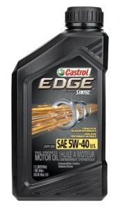

что это за масло такое?
у нас его нет в стране , так понимаю
Добрый день,
По всей видимости - это продукт с рынка США. При этом, уже снятый с производства. Мы его в РФ не поставляем.
Добрый день,
так понимаю это не снято с производства, что удивительно 5w40 имеет допуск бмв 01 , думаю стоит попробовать его

Ядреная синтетика с PP -54, TBN 15.9, и конской золой 1.9! Супер-лонглайф :spiteful:
