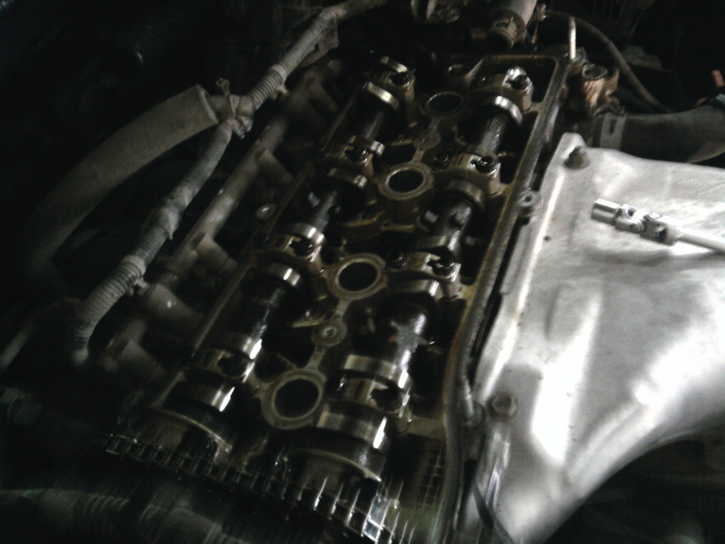

Я как раз пригнал с америки Целку. Там рекомендовано 5w30.
К нам на станцию как раз пришла бочка супернового SLX Prof PowerFlow 5w30, до этого никакого 5w30 у кастрюли в SLX раньше не было. В отличии от 0w30 C3.
Человек решал вопросы холодного запуска новых движков VW .
Спросил можно ли применять его в Тойоте, показав мануал с конструкцией движка и допусками.
В ответ было сказано что у них на дорожных тестах двигатель идентичной конструкции (конкретно 1.8 AWM, тот самый которых FSI) на этом масле показал крайне высокий износ цилиндров в виде эллипсности с последующим жором масла. После чего в TSI движках были переработаны покрытия, а для старых движков нерекомендовано применение этого масла.
И на обычных двигателях конструкции аллюминий-аллюминий (2zz-ge) это масло ВООБЩЕ не держится на стенках цилиндров.
Для МЕНЯ данной информации достаточно. Проблемы с некоторыми фольксовскими движками на этом масле, которые решались заменой поршней и колец со спецпокрытием, год-полтора назад эту информацию только подтвердили. Документы МНЕ для этого никакие не нужны.
Поэтому еще раз. Масла 504 допускв на движках не подготовленых для этого масла ДЛЯ МЕНЯ - какашка. Какие бы красивые паутинки для него не рисовали. Dixi.
