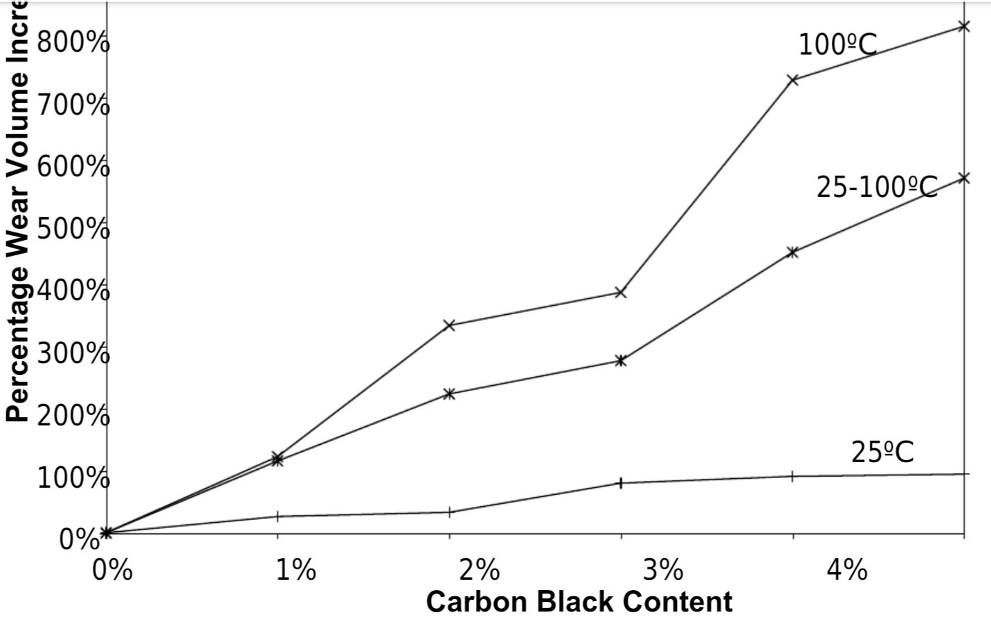

D4HB нормальные, крепкие моторы. Нет там с вкладышами никакого "...конструктивного просчета..." и прочей фигни про "мертворожденный...". Свои 8-10 тыс. межсервисного интервала ходят отлично.
По данному мотору, сугубо имхо, - проворот из-за разжижения и забитости сажей. В данном анализе уже при 8,4 тыс. вязкость вывалилась в 20-ку практически по минимому  (7,54 против 6,9), при этом сажи 2,1% и топлива 4,6%. Т.е. идет разжижение и забивание сажей, т.е. ТС, в принципе частично прав, применяя термин "масляное голодание" ( ,а тут + еще добавляется и пограничное трение).  А теперь подумайте, что будет с маслом при 15 тыс. межсервисного, как ранее катали этот мотор...
ТС надо разбираться с топливной, похоже со смесеобразованием проблемы и они не устранены при капиталке на 40 тыс., т.е., как минимум, провернет снова, а то и прогар поршней получит...
