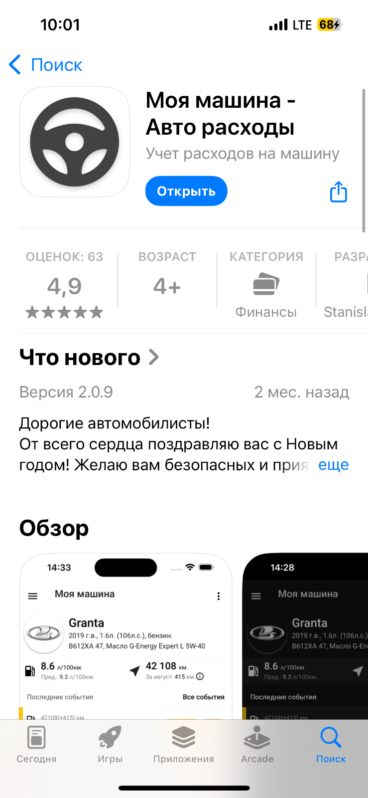

Нет более точного метода подсчета расхода, чем ведение дневника заправок. У вас машина совсем новая, вы если чеки выкинули, то еще сами помните сколько литров бенза купили. Я вот с самой покупки веду дневник, это просто две цифры в телефоне вбить, на каком пробеге сколько залил.

Лучше через приложение и по чекам считать топливо.
