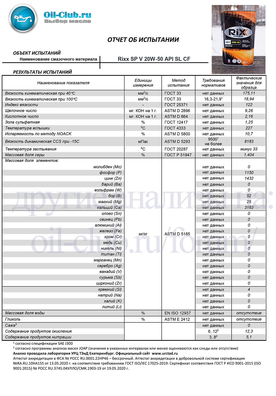

Rixx SPV 20W-50 API SL свежее
густая минералка 1 группы, для спорта нет улучшайзеров.

Это тепловозное масло для маневровых тепловозов или небольших дизельных катеров.
Очень грязная минералка. У древней минералки 1987 года меньше серы было.
Ноак и вспышка плохие для такой густой базы.
Непонятно кому нужно такое масло, если есть М-10ДМ :D
Раскрыть
тем, кому на банке нужна надпись 20W-50

ЧТо не нравится, нормальное трансмиссионное масло. Сера +фосфор

М-10ДМ жиденькое на фоне этого
