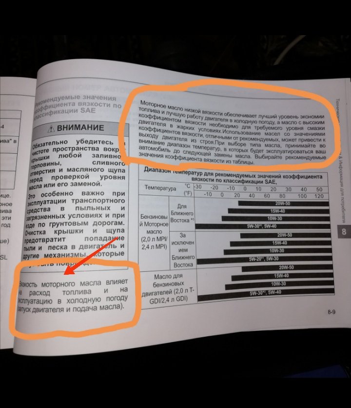

По-моему это дремучая инфантильность верить в снижение расхода на низковязе
Инженеры с атозаводов, с вами не согласны, о чём пишут в каждом РЭ (руководстве по эксплуатации)
