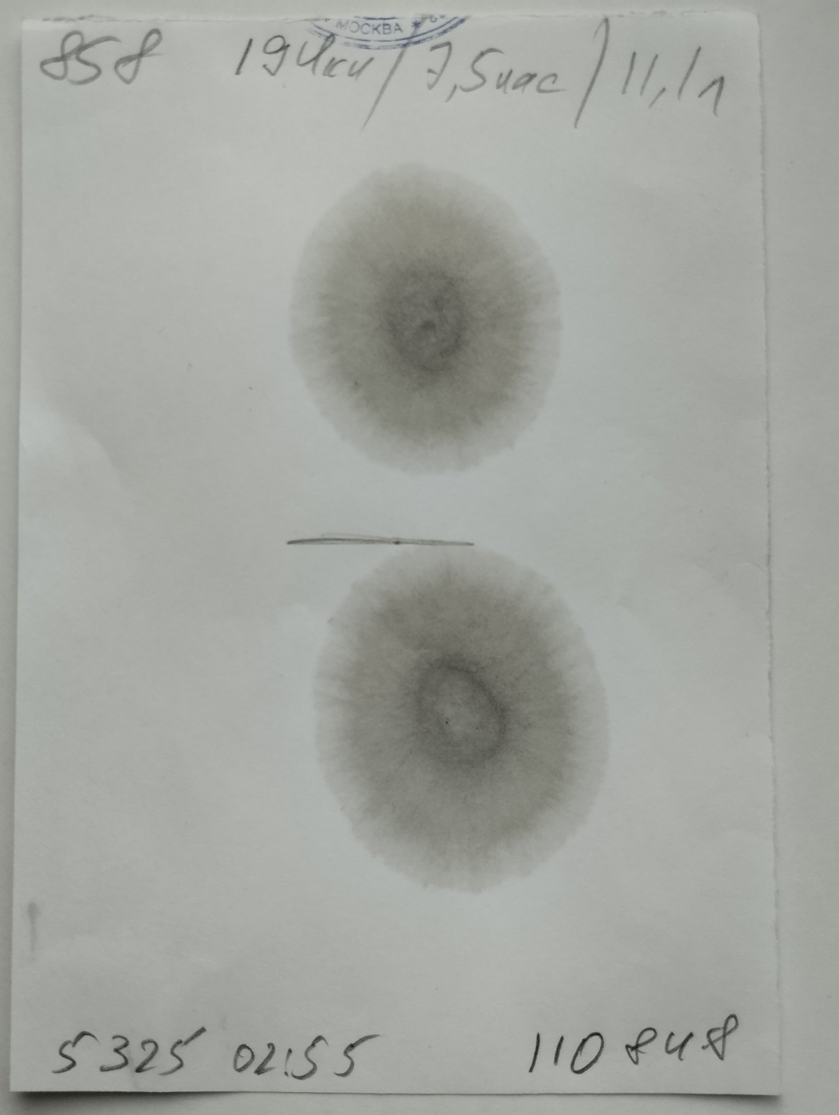

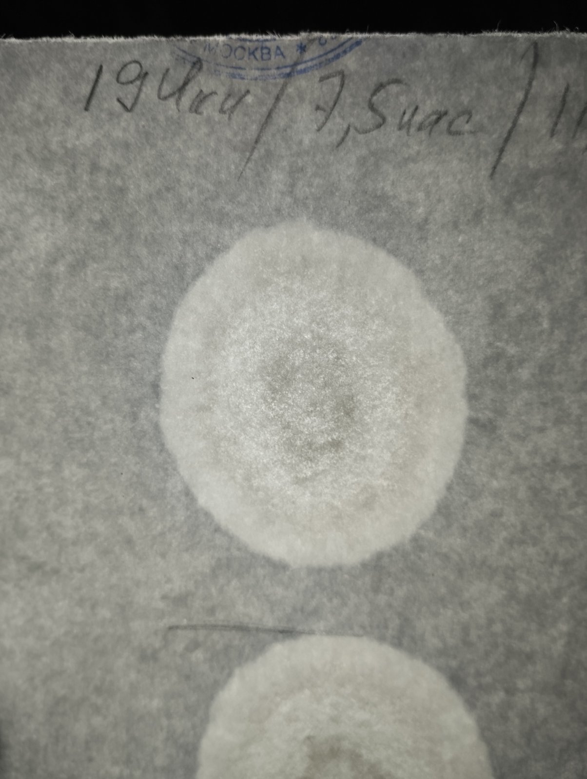

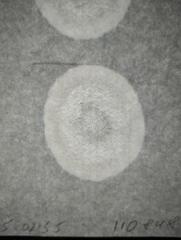

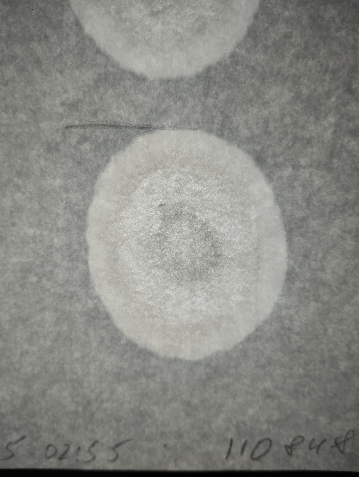

Kia D4HB, ZIC Zero C3 0w30, 110000+км.
1) ZIC Zero C3 0w30
2) Kia Carnival D4HB
3) 110 848км
4) пробег на этом масле 194км
5) февраль, март
6) средняя скор около 25кмч.
7) проба взята после трассы, сушилась 1 час в машине + 30 дома
8) объём заливаемого масла 6.7л
Изменено пользователем Александр12345
Александр12345 Ну вот, Вы и сами увидели, что несливаемый остаток грязный и очень загразняет новое масло. Если у Вас будет желание и возможность, при замене можно промывать товарным маслом.
8 минут назад, Ckub сказал:
Надеялся, что не дорогое С3 на 1000км справится с ролью промывки.

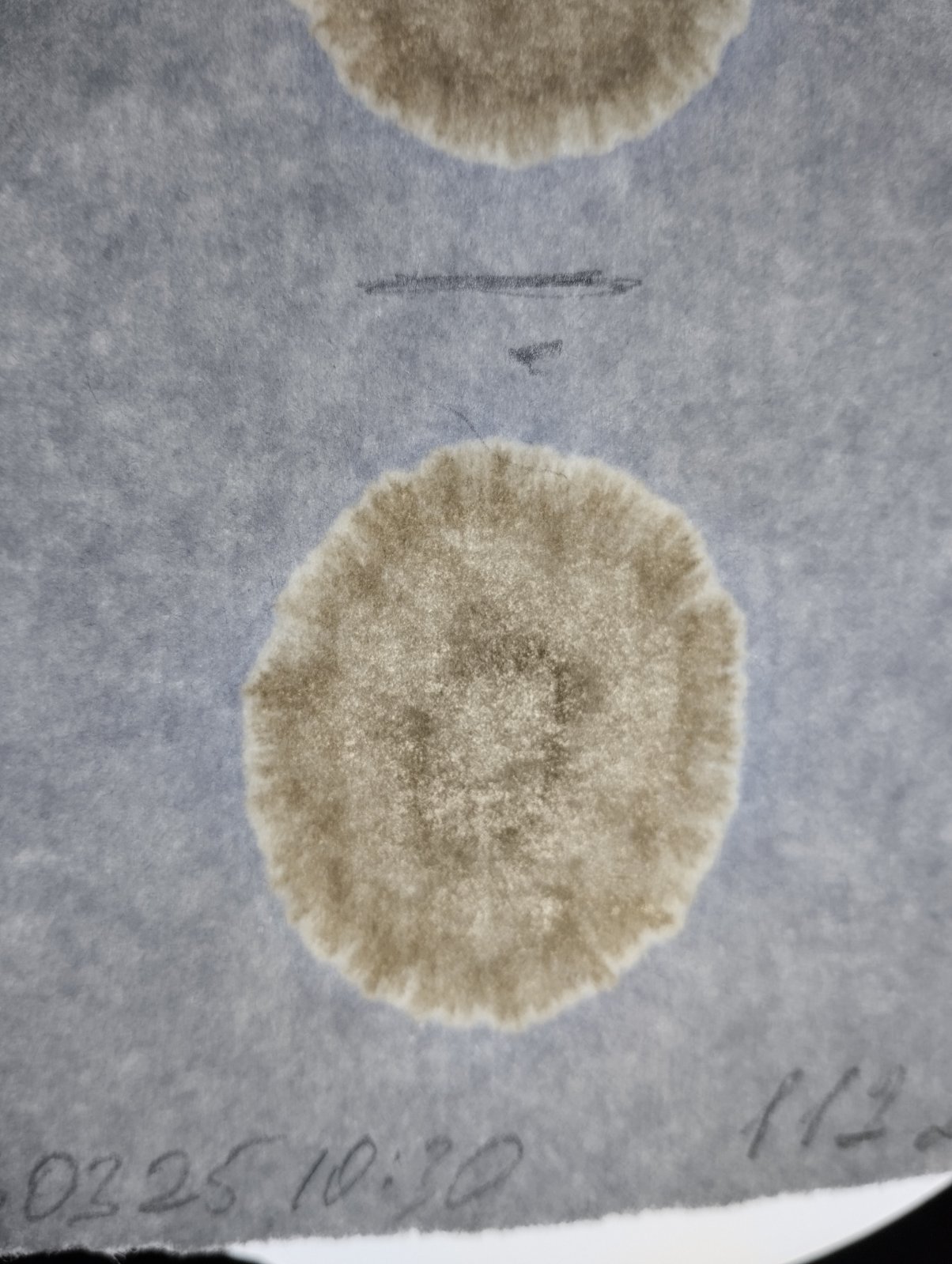

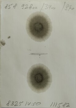

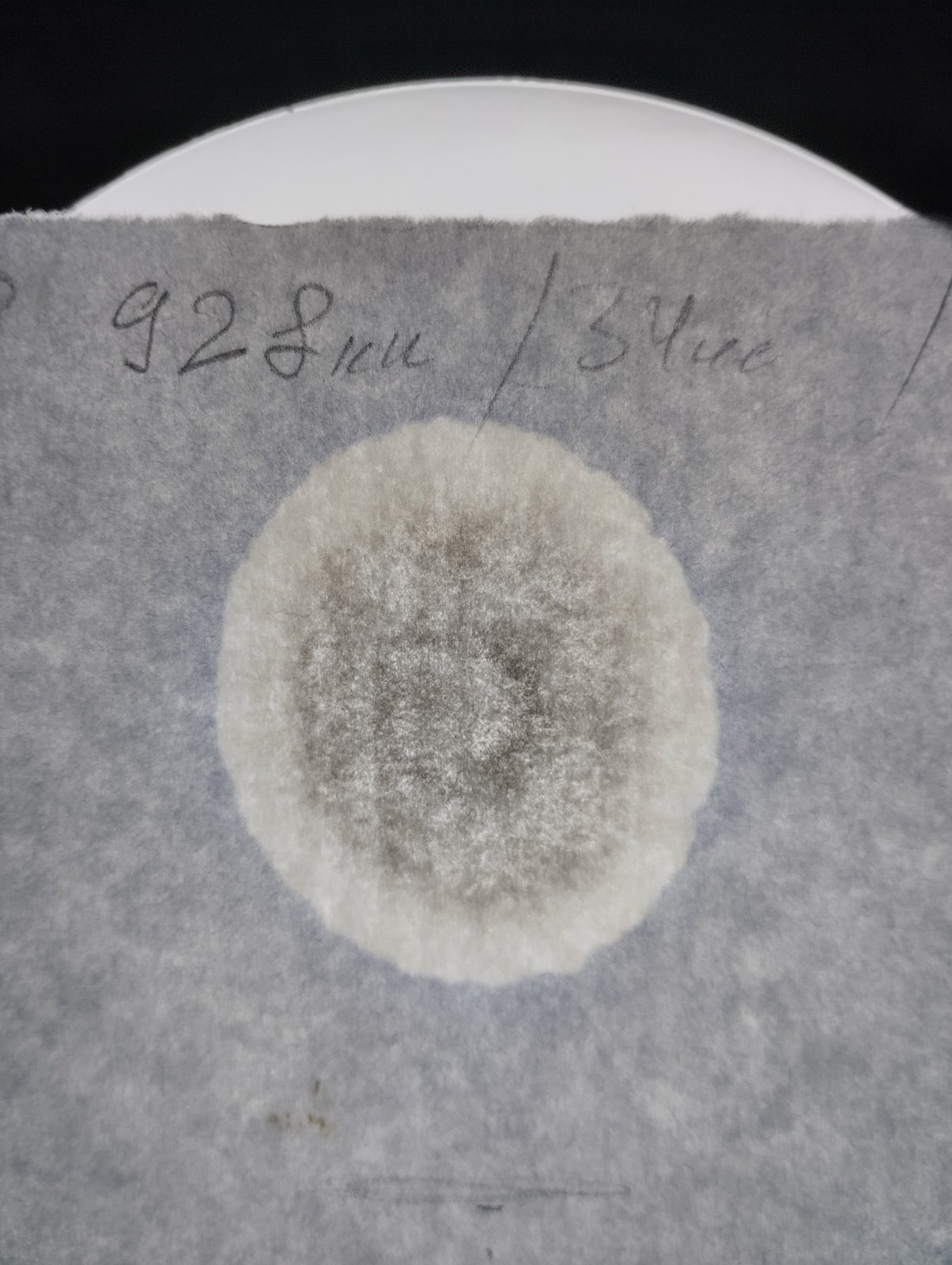

1) ZIC Zero C3 0w30
3) 111582км
4) пробег на этом масле 928км
5) февраль, март
6) средняя скор около 26кмч.
7) проба взята после трассы + динамично в городе. сушилась 2 час в машине + 27 дома

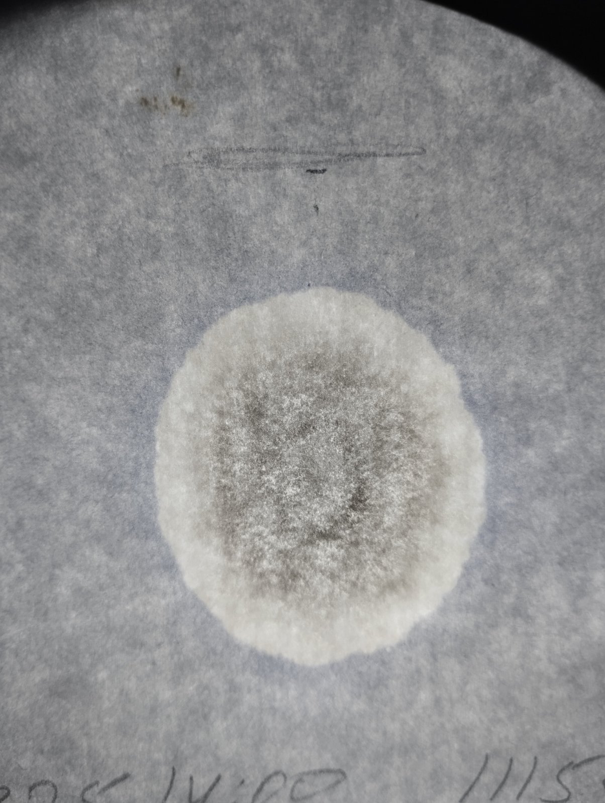

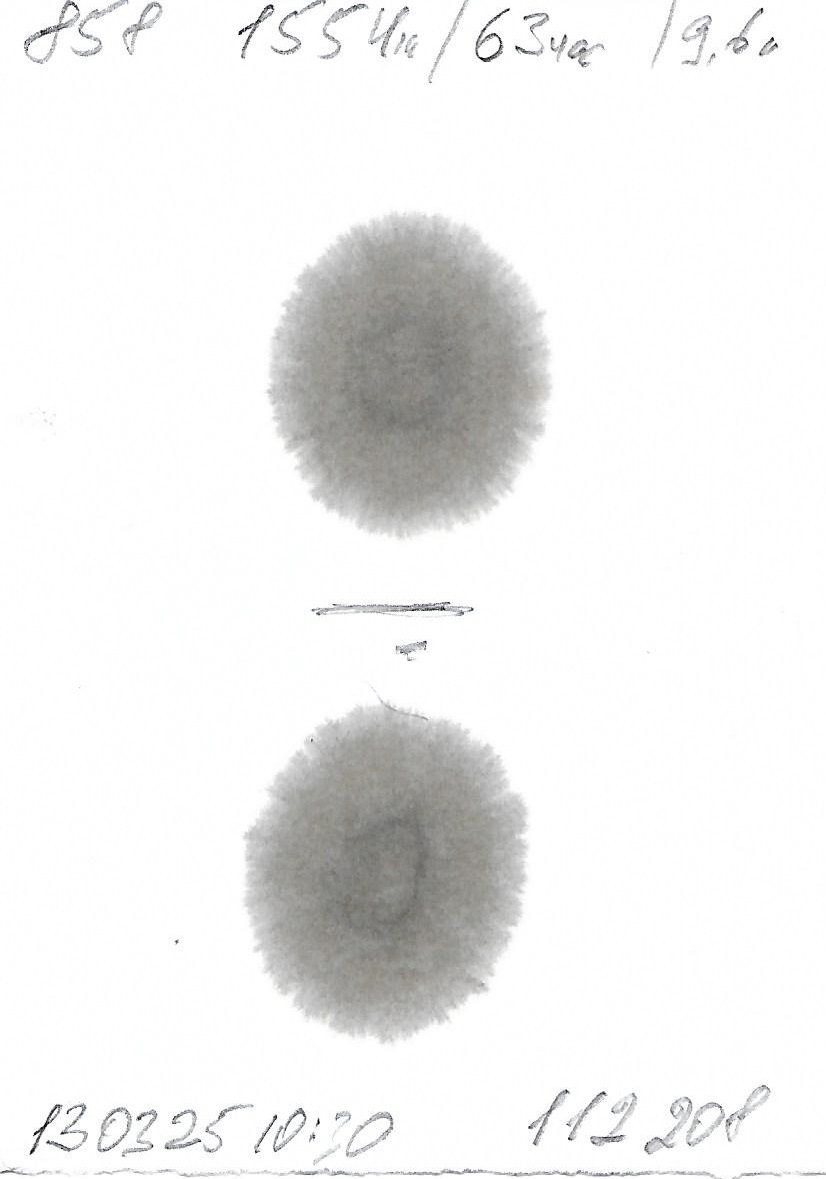

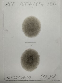

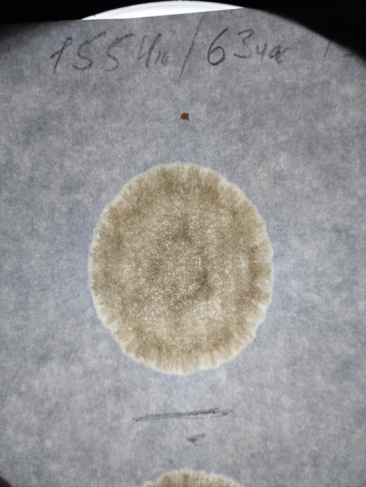

1) ZIC Zero C3 0w30
3) 112209км
4) пробег на этом масле 1554км/63часа
5) февраль, март
7) проба взята города. сушилась 14 часов в машине + 16 в офисе

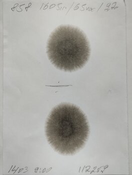

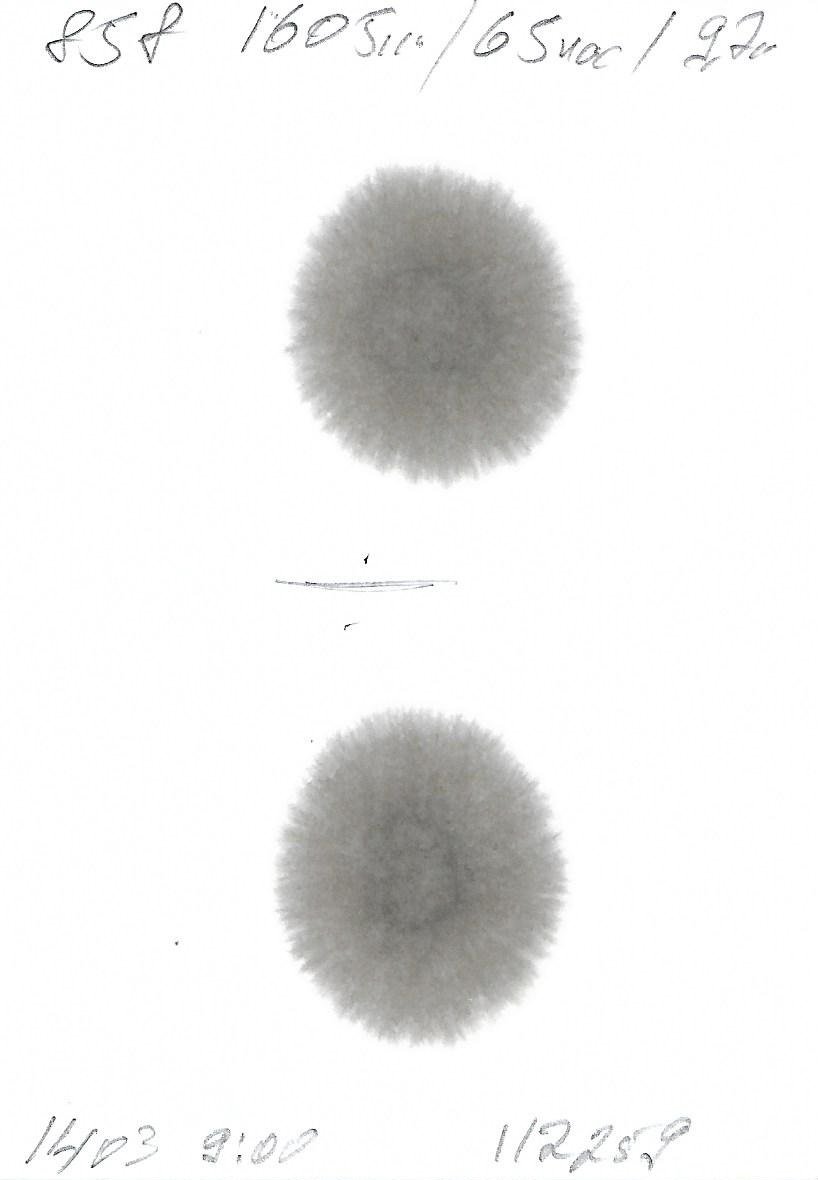

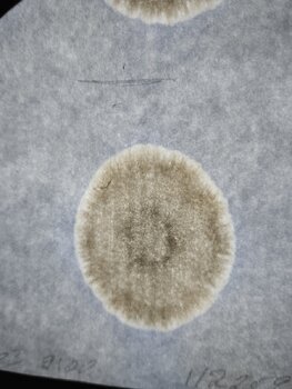

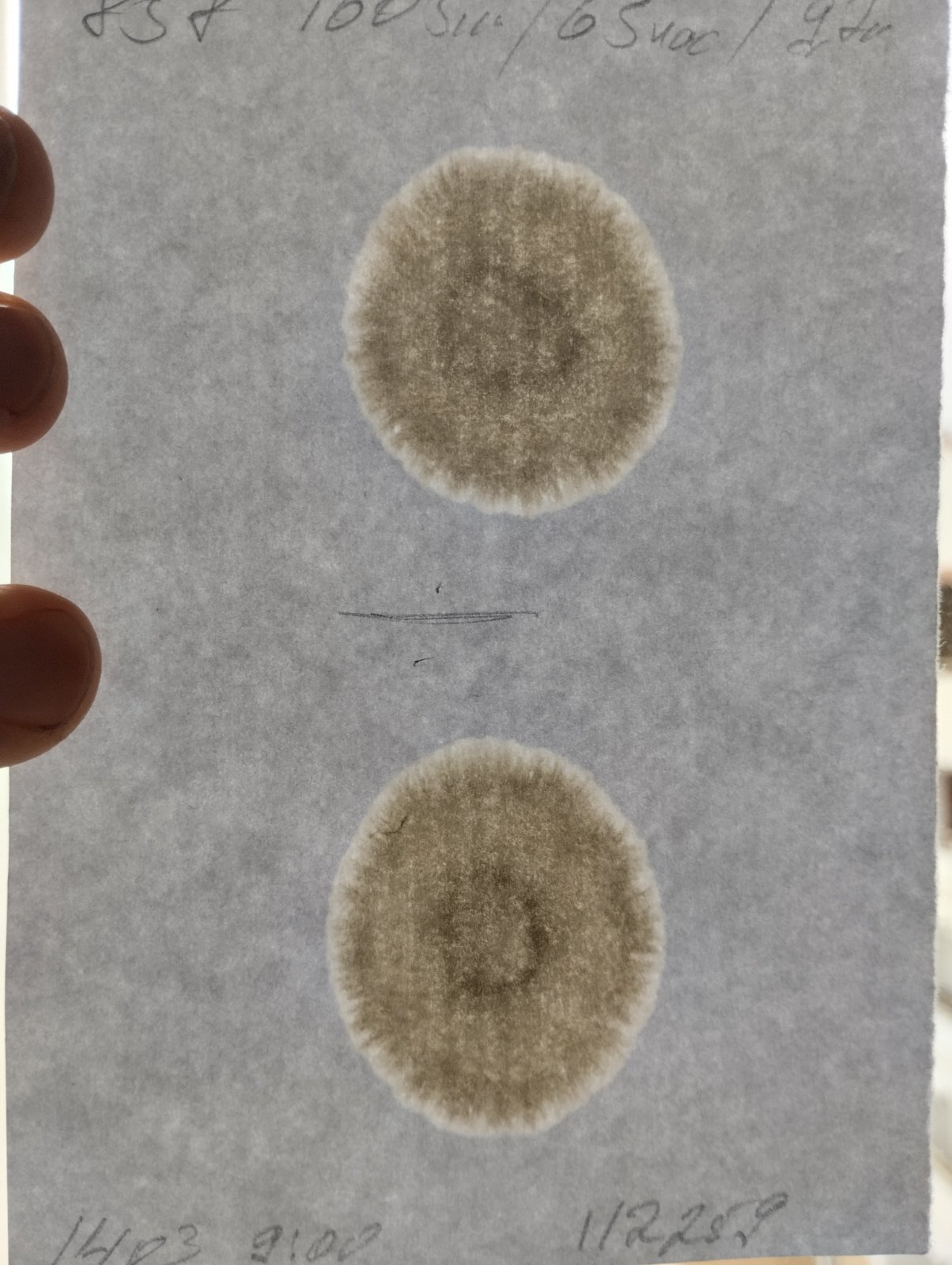

1) ZIC Zero C3 0w30
3) 112259км
4) пробег на этом масле 1605км/65час
5) февраль, март
7) проба взята поле города. сушилась 3 час в машине + 24 дома

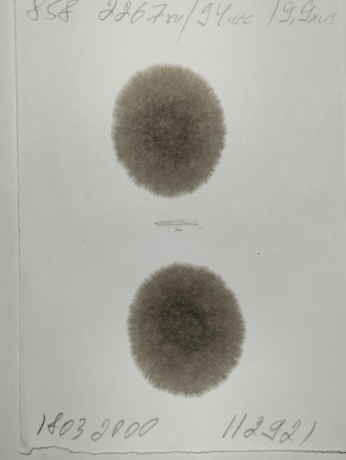

1) ZIC Zero C3 0w30
3) 112921км
4) пробег на этом масле 2267км/94час
5) февраль, март
6) средняя скор около 24кмч.
7) проба взята после трассы, сушилась 30ч в доме + 2ч в машине
