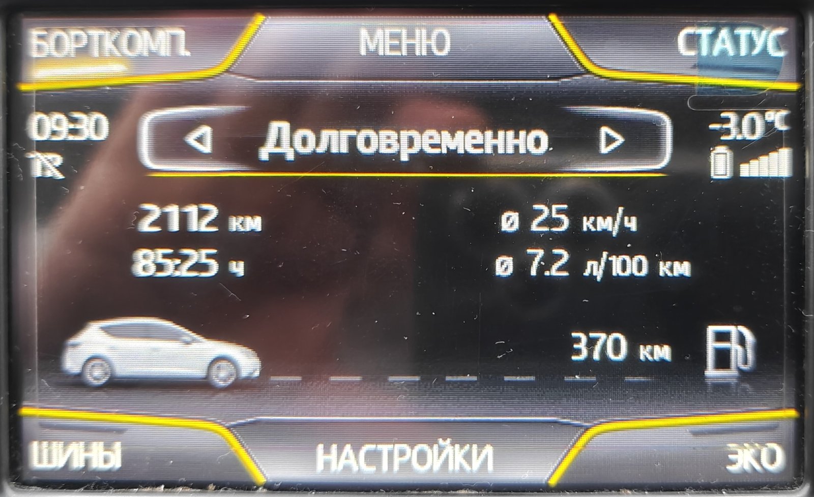

Да видимо придется купить. Самому интересно. Но вряд ли его показания будут сильно отличаться от БК-шных. К примеру, вот снимок за 24.01.25, на нем типичная картина за 85 часов на сабже:
И это каждодневная, рутинная, до одури одинаковая московская "история" - одни и те же маршруты, пробки, такой вот "день сурка"!
