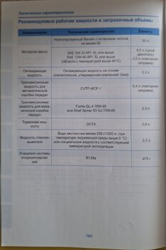

Примерно это думаю (если не ошибаюсь ) :
https://gtoil.ru/catalog/for-export/motornyie-masla-export-line/gt-smart-5w-30
И берут меня сомнения по этому поводу . И вот в чём они выражаются : опираясь на мурзилку  то до +40°C (если правильно понял ) к примеру kixx 5w-30 API SL :
https://kixxlube.ru/products/9
А если температура выше + 40°C то 10w-40 API SL.
18.03.2025 в 13:19, Alex Roz сказал:
Вам подойдут ILSAC-5/6, API SN/SN+/SP. На 200м.ч. ZIC, S-Oil, Kixx, Лукоил JP.
Лить не полёнку и менять почаще. Двигу радость, владельцу покой и душевное равновесие.
