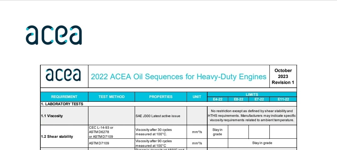

18 минут назад, AleksFreeman сказал:
C3 это не A5/B5, да и дизель 90 циклов форсунки.
Для всех легкомоторных масел (категории А и С) 30 циклов!
Для грузовых:
Screenshot_2025-03-14-22-17-47-240-edit_com.ncloudtech.cloudoffice.thumb.jpg.f6c3bb3be9515178d392850169ea9ff2.jpg

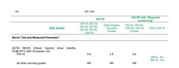

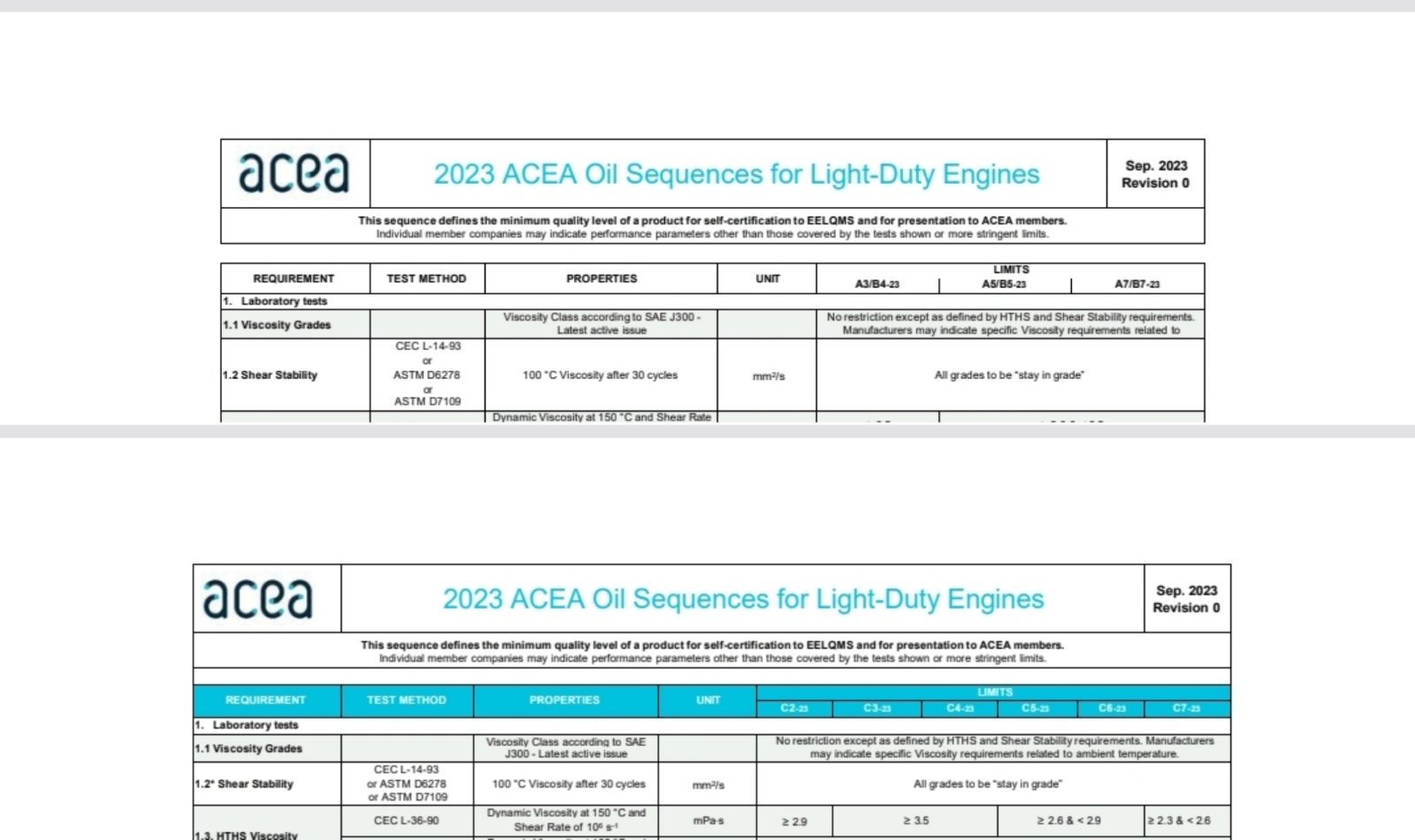

29 минут назад, kos7500 сказал:
ACEA Oil Sequences for Light-Duty Engines гласит:
Shear Stability (CEC L-14-93 or ASTM D6278 or ASTM D7109) 100°C Viscosity after 30 cycles All grades to be “stay in grade”.
90 циклов для грузовых масел, но всё равно All grades to be “stay in grade”.
В соответствии с SAE J300  grade 30-ки 9.3<12.5

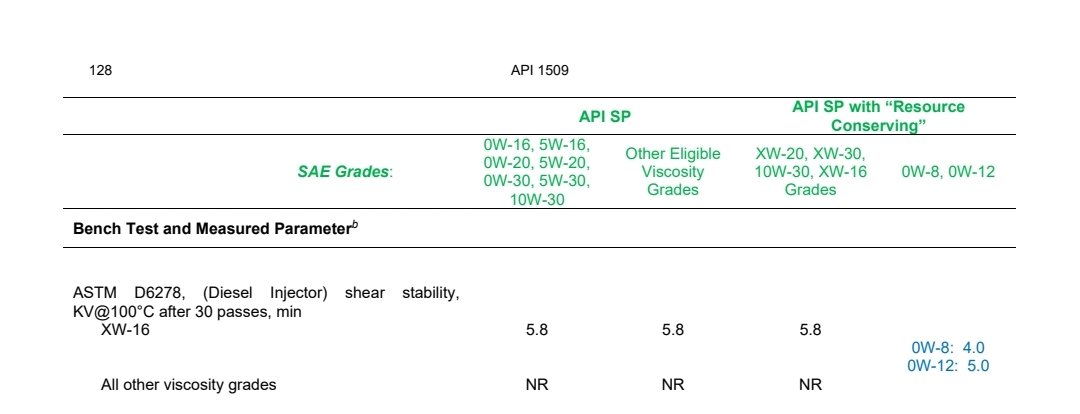

У API ещё проще:
  Скрыть содержимое
Screenshot_2025-03-14-21-59-20-210-edit_com.ncloudtech.cloudoffice.thumb.jpg.59ab360e77a38110d53e6fdd65e584b5.jpg
В паспорте партии ЭТОГО синтеке написано - 90 циклов и 11 сст...
