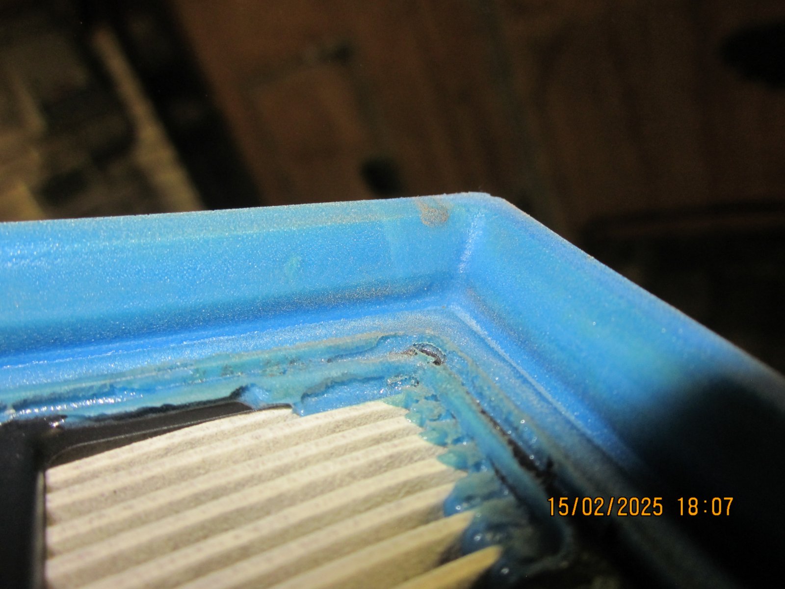

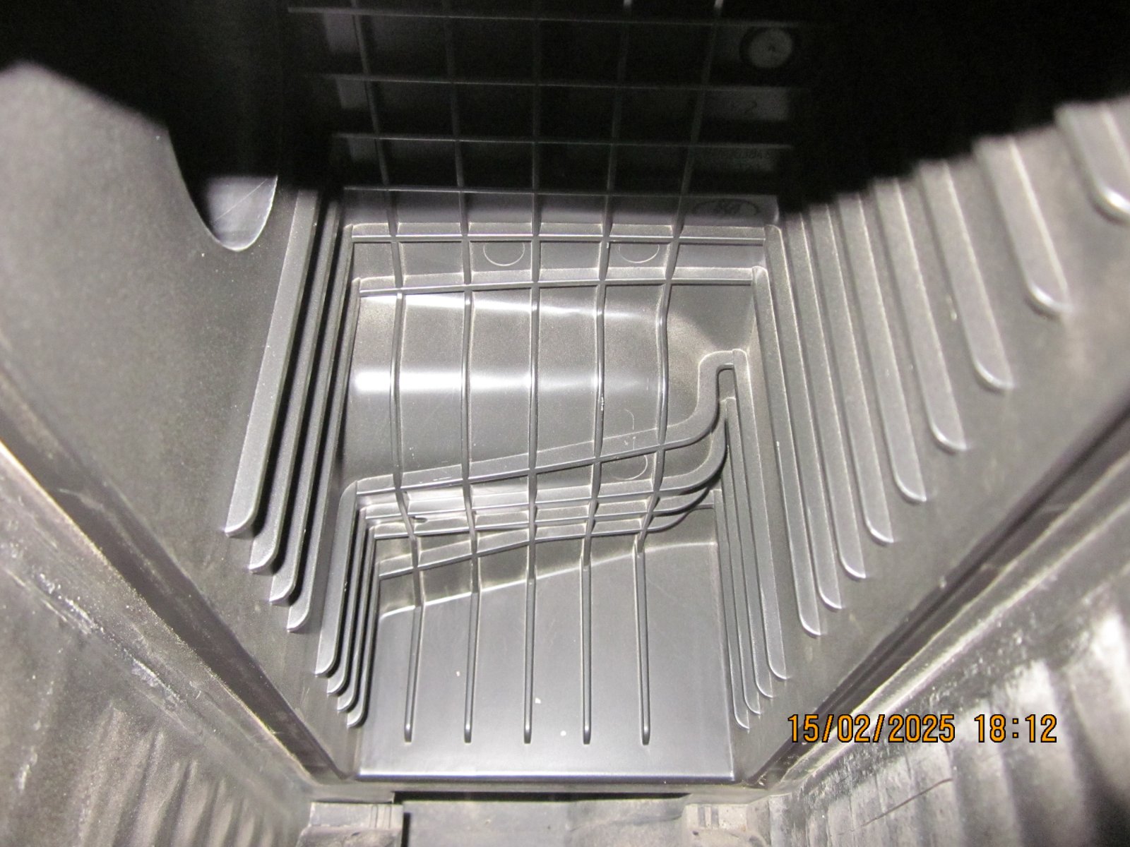

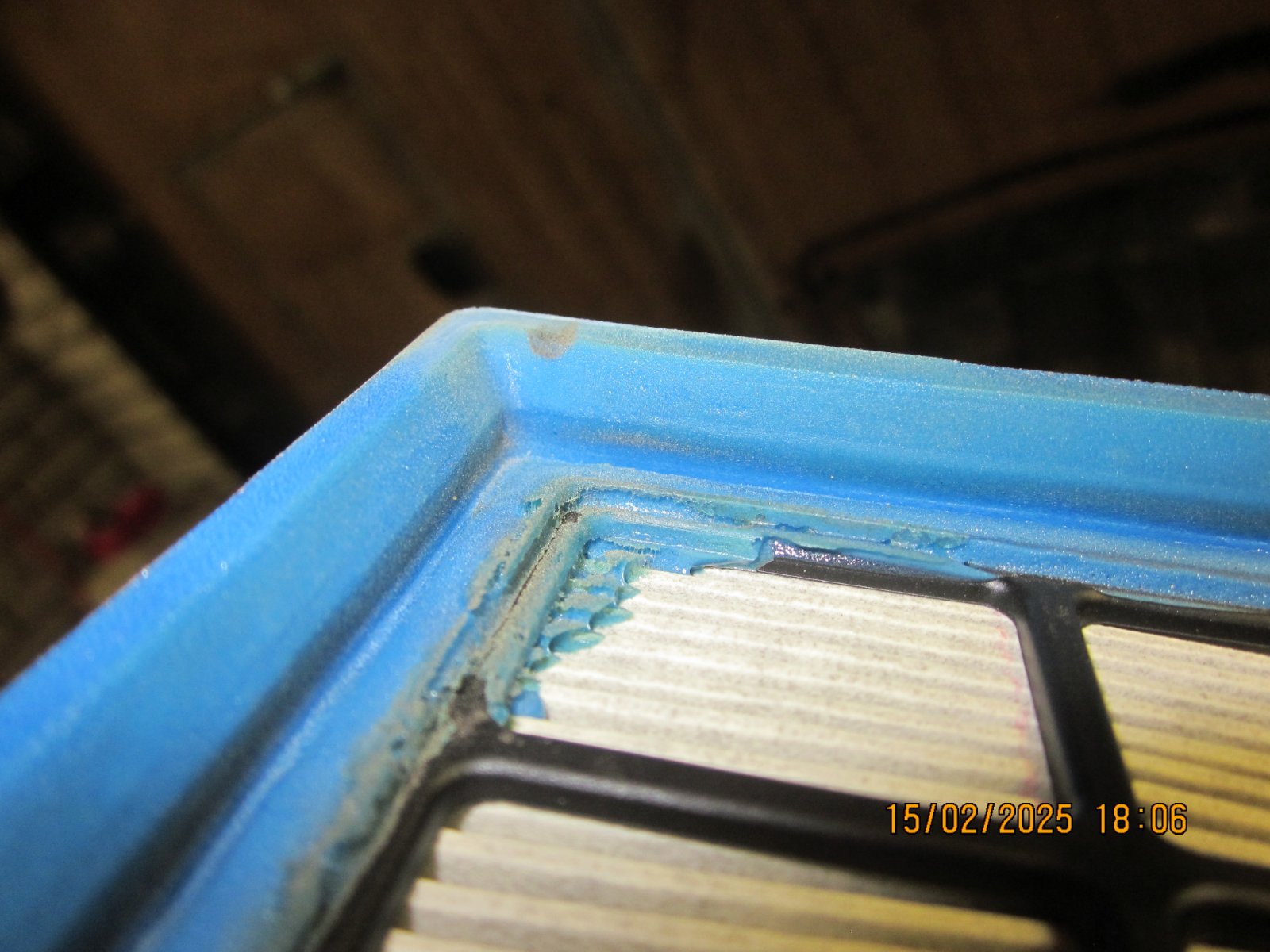

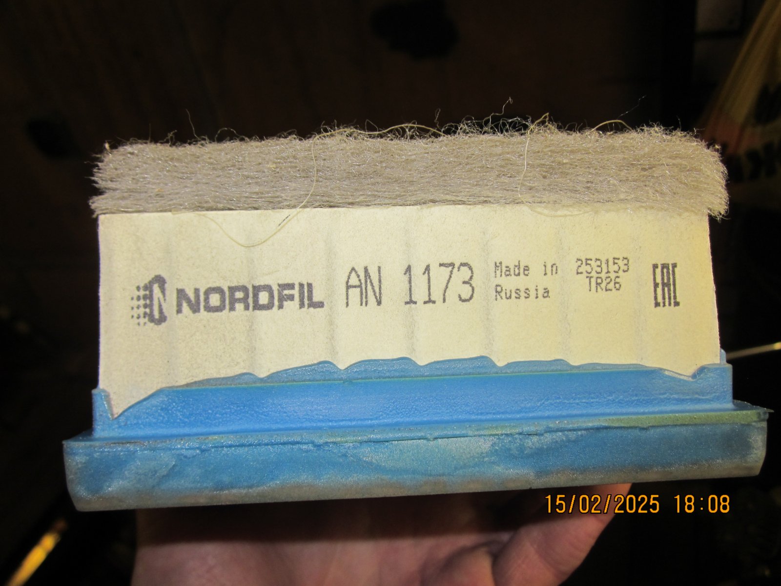

А вот кремния относительно мало, хотя в рамках ТО я менял воздушный фильтр ДВС и обнаружил незначительный подсос пыли в чистую зону, см. фото.
Хорошо что не имею привычки катать оные фильтра дольше 15т.км. (редко чуть больше).

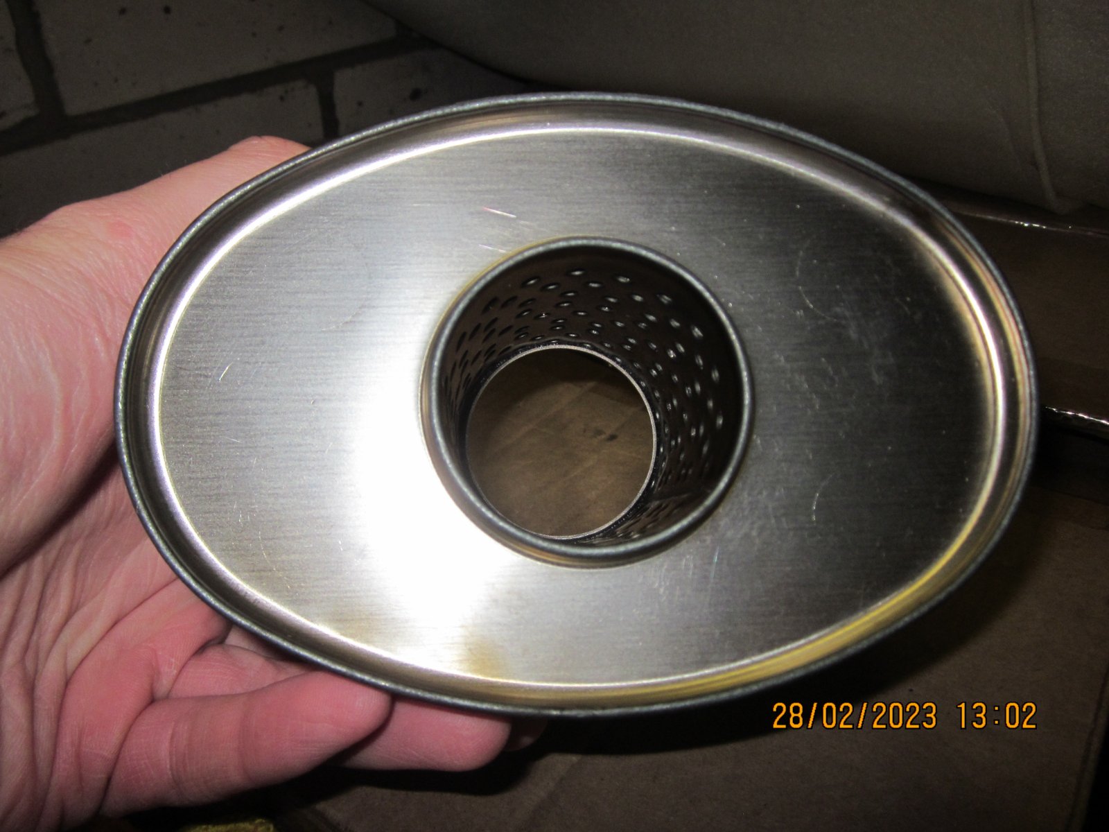

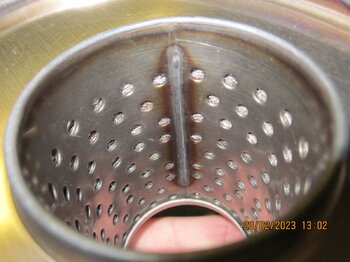

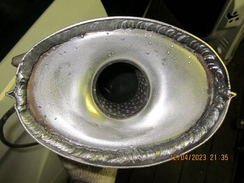

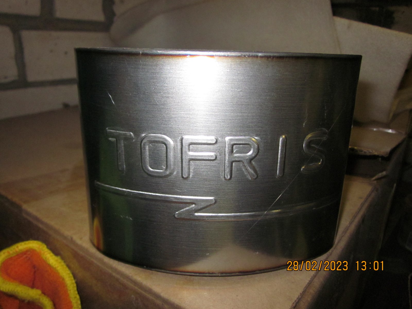

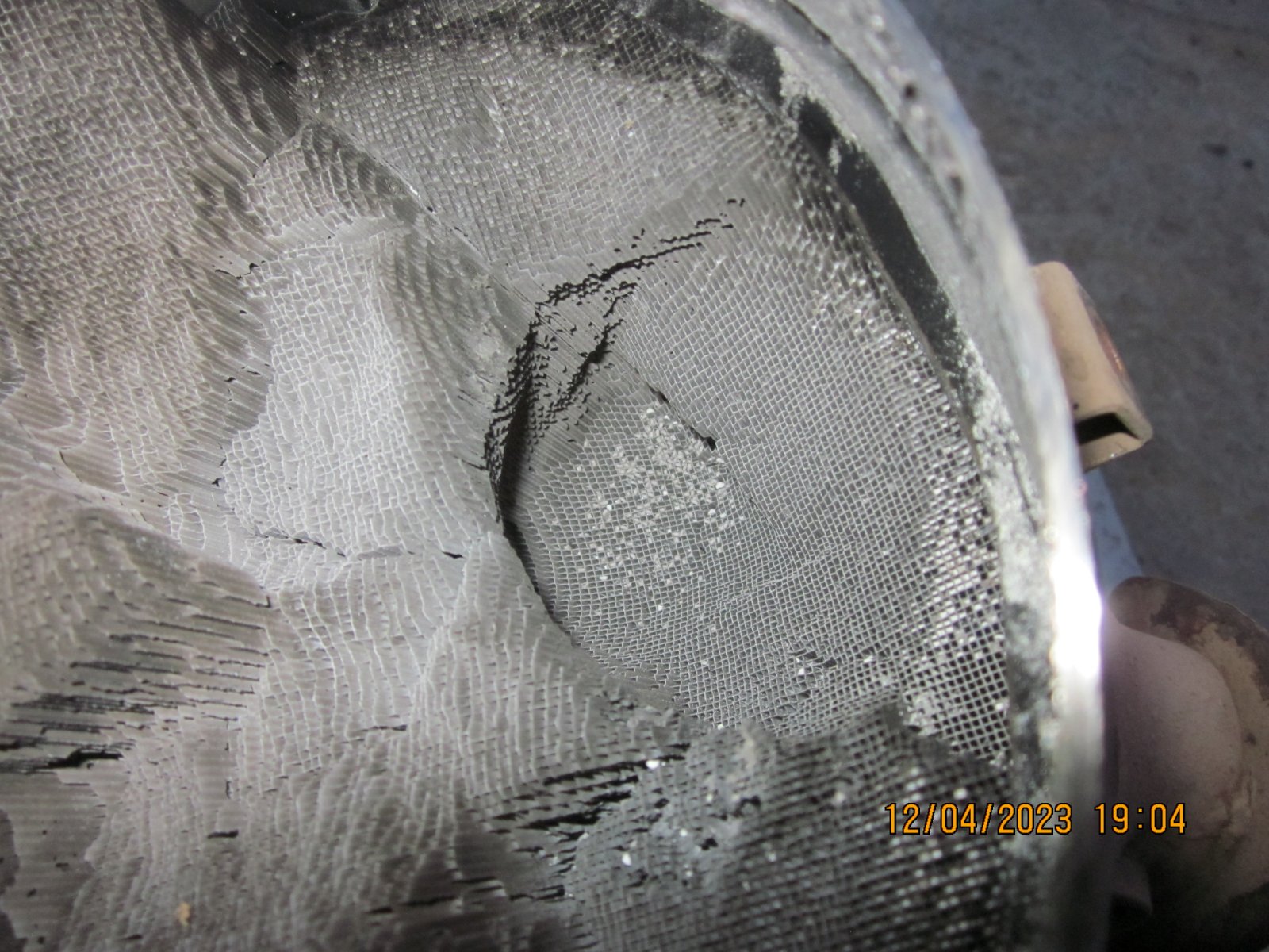

Пламегаситель стоит такой (масложора особого нет, в сравнении с тем что было до капиталки):

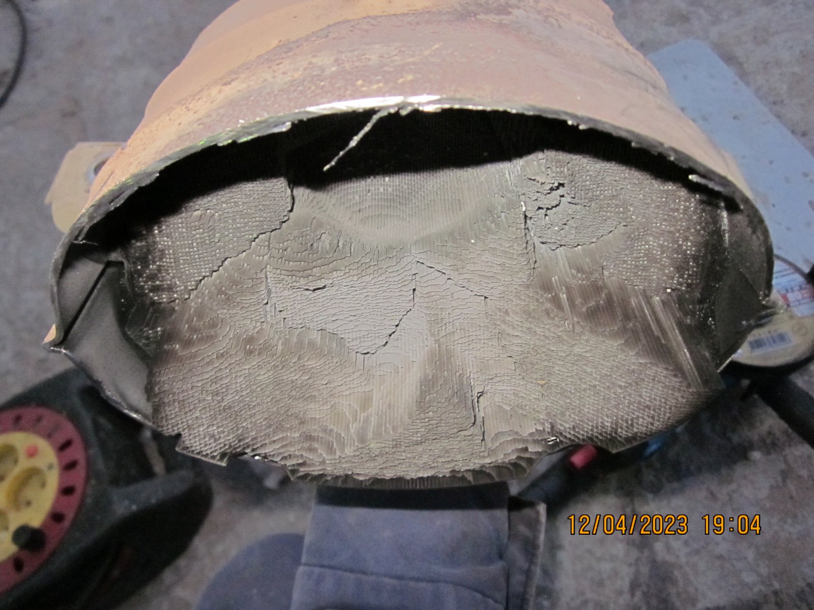

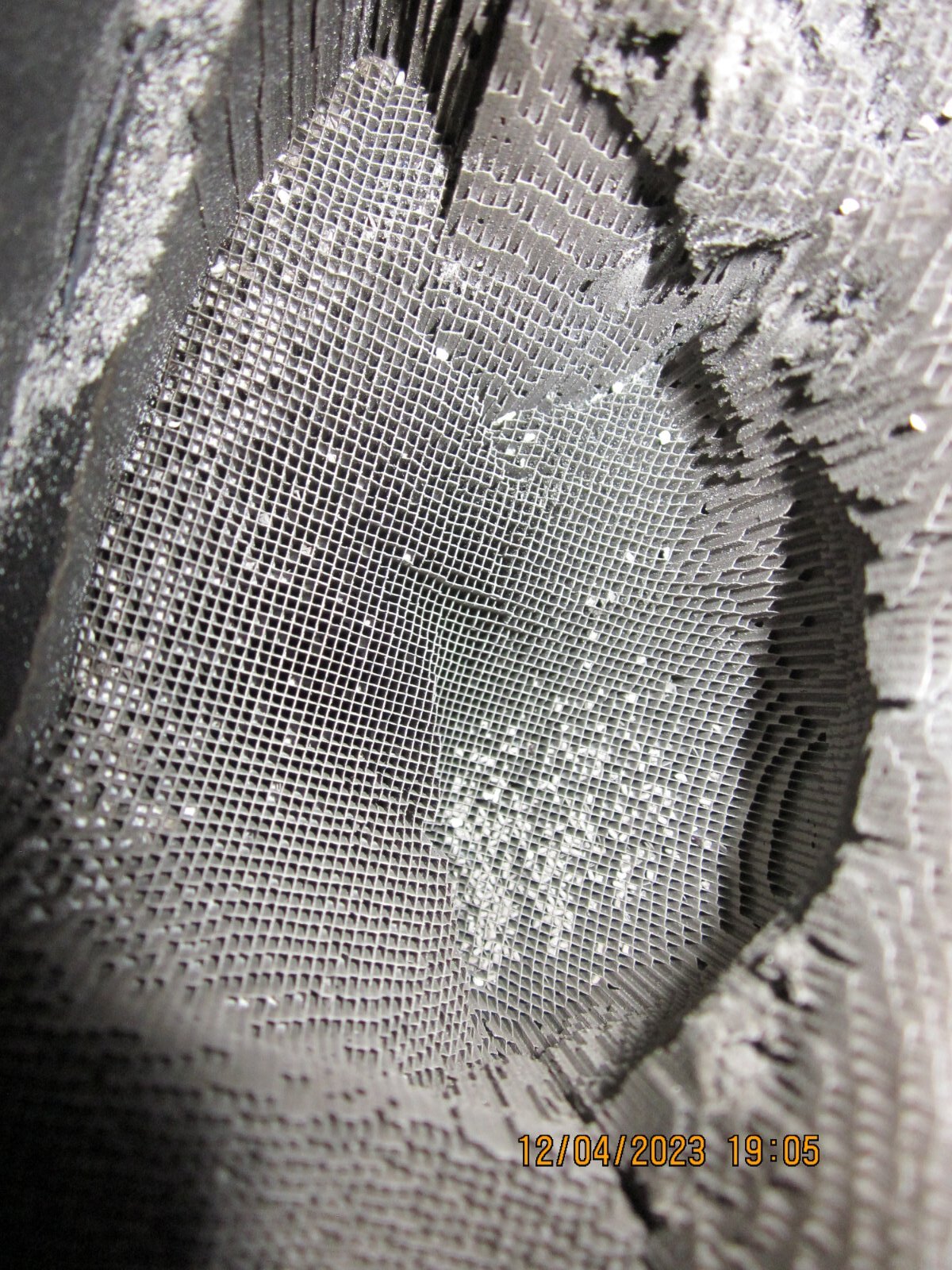

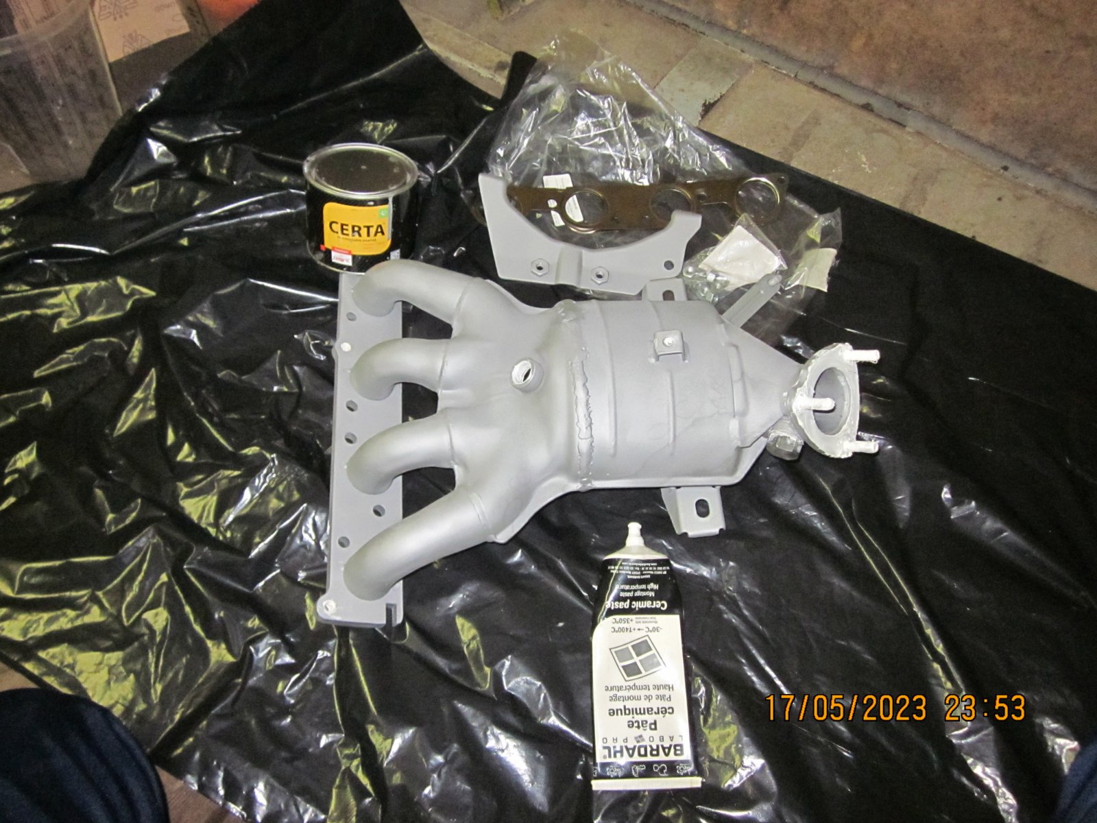

Это распространённый на просторах интернета миф. Ну типа удалил кат = появился масложор. На практике же нормальный ДВС и без ката масложорить не будет. А мой ВАЗ21179 перед капиталкой и с катом сжирал до 1,5л/1 т.км. (!) в городском цикле. И вот что от него осталось:
