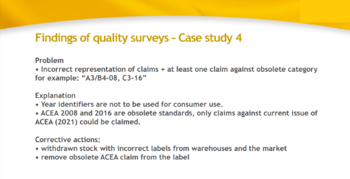

Все масла из ОАЭ делаются на одном двух заводах. Такое большое ранообразие масел, это все - заказ русской комерции после 2022 года и санкций. Кто то из маленьких решил производить здесь, как Буревестник или ВМП, кто то решил тащить импорт оттуда.
До недавнего времени, не противореча требованиям ACEA-2012 и ACEA-2016, масло могло быть одновременно A3/B4 и ACEA C3, если не превышало золу 0.8%. Если кто застал на Ойл Клубе, были такие масла от крупных серьезных брендов.
Пример рецептуры Lubrizol.
Пример рецептуры Infineum
Пояснение на конференции ATIEL для производителей в 2021 году, что "нельзя производить такие масла отныне", "что стандарты устаревшие и расходятся", "нужно изъять продукцию со складов", "исправить этикетки" итд. (но конечно же все подписанты их послушали ага и стали это делать вопреки прибыли...)
Поэтому смотря, что арабы видели по рецептуре - они могли это просто переписать на канистру...
