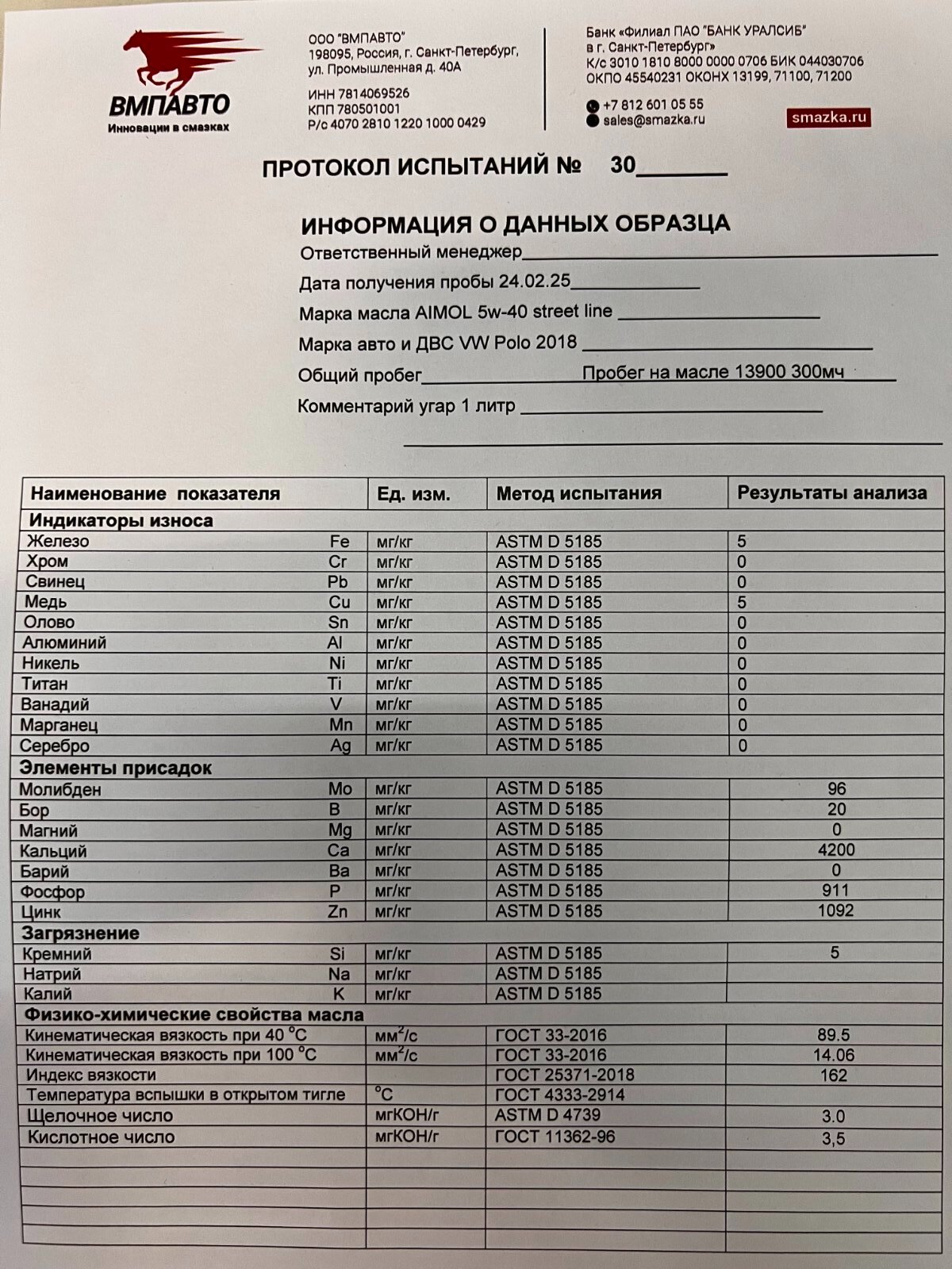

По пакету как будто масло и не работало. Странный анализ.
Круглые цифры это совпадение. Вот другой его анализ Aimol из этой лабы там нет круглых цифр.
Ну и там он за 300мч масло ушлепал. (хотя многих параметров нет, конечно, что бы так говорить)
если это его обычный режим, как в Aimol, то нехитрыми подсчетами (13900 : 300 = 46км.ч) получаем что данная отработка после 119мч. 5500 46 = 119,5 моточасов. Немного наездил...
NameNotReally да это ошибка автора подавшего информацию исправил.
11 минут назад, torcon сказал:
Но железа почти столько же? Мотор такой?
10 минут назад, torcon сказал:
119мч
На сколько помню в блоге своем они писали, что тестируют по 100 мч масло на своём стенде, получается то, что тестировали выдерживает точно :good2:
Ни подписи ни печати, если вы вдруг перепроверите и получится другой результат, то какие к нам вопросы, это вообще не мы делали, да и кто делал не понятно….
