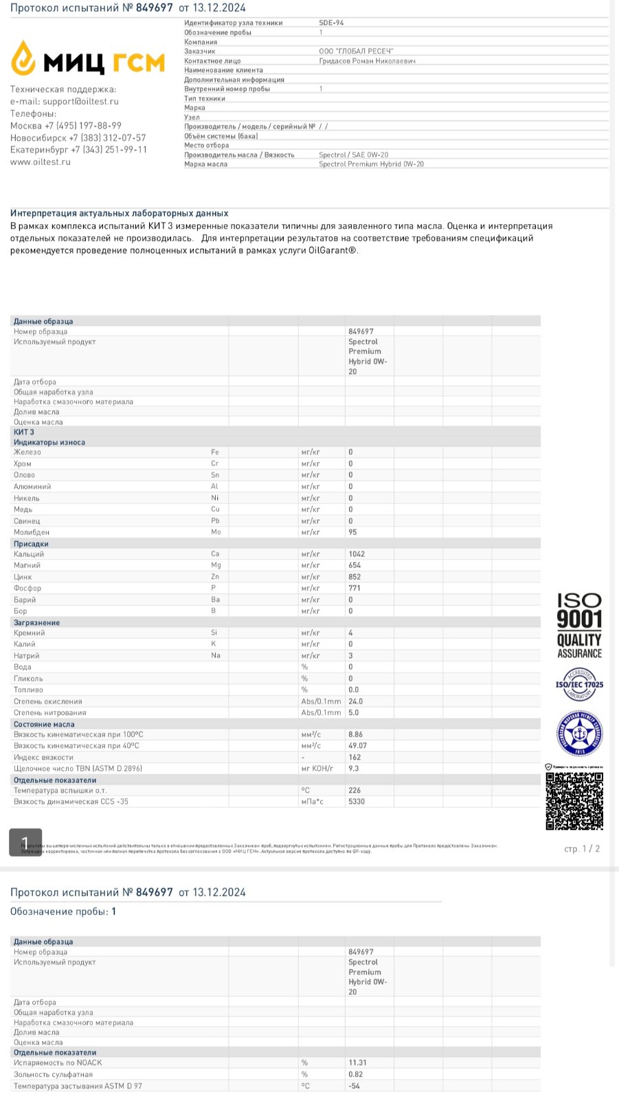

Spectrol Premium Hybrid 0W-20 NEW свежее
1) окисление 24 - немного эстеров проглядываются, прям 2-3%.
2) Температура застывания -54С - скорее всего и ПАО присутствует.
3) Вязкость при 40С - не гибридная, не экономичная, 49,07 - скорее всего действительно есть ПАО, отсюда такая вязкость... Вообще такая вязкость у 5W-20 и у некоторых 5W-30 может быть. То есть не очень экономичная 0W-20.
4) Индекс вязкости 162 - низкий, можно сказать тоже самое что в пункте 3), ПАО синтетика, высокая вязкость базового масла...
5) NOACK = 11,31 - он прям кричит ПАО Танефть :)  Нормально для 0W-20. Но бывает покруче.
6) Пакет присадок скорее всего конструктор, не узнаю, может ошибаюсь.
7) Ну и молибдена в масле для гибрида, бывает сильно больше, для серьезного снижения коэффициента трения. Здесь скромно.
В целом масло неплохое. ПАО, эстеры (возможно и кряк). Не самое экономичное. Не очень "гибридное" - мало молибдена и высокая не экономичная вязкость (если брать среди масел этого класса). Но есть и плюсы. Низкотемпературное, не боится морозов. Не высокая зола. Конструктор...
Температура застывания -54, похоже, есть Пао.
Окисление: 24 - ещё и эстеров добавили, где-то 4%
Пакет современный.
В целом выглядит очень хорошо.
Зря называли Hybrid, они обычно более жидкие, а тут 8.9 сст при 100 гр.
Только что, And сказал:
База посредственная, пакет непонятно какой...
А как вы это поняли про базу? а насчёт пакета непонятно какой,вы то хоть посмотрите кто производитель масла(для спектрола то что он в норматив попал, уже молодец:pardon:),а вообще о пакетах можно только по отработкам потом судить. Так по этим цифрам брака нет.
5 минут назад, Максим Л. сказал:
По температуре застывания понимаю, что приличное содержание ПАО, а по испаряемости, что ПАО ТАИФа...
36 минут назад, And сказал:
Да это вы уже заелись:good2:
Только что, Stans сказал:
Приличная 5/20 на лето,ну и на зиму тоже.Интересна стоимость.
Дельфин этот бренд позиционирует в среднем ценовом сегменте, вроде бы. Забавно, что в том же сегменте, что и Люкс, который тут проваливает каждый тест.)
