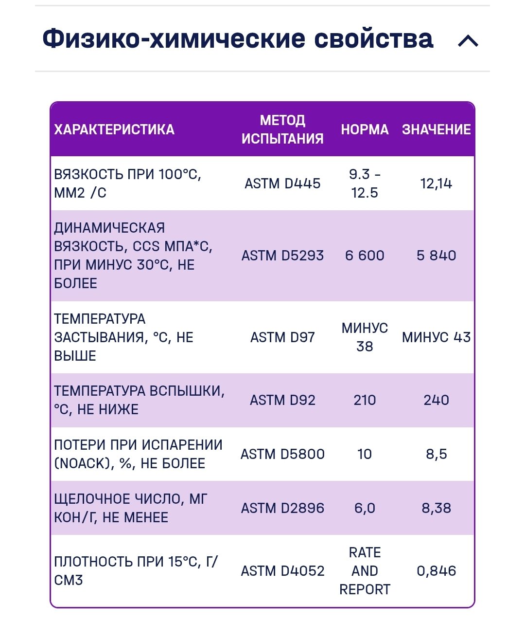

Ну значит в чем-то угадали когда сомневались насчет базы и присадок
От туда же, с озона, не везде попали под свои данные :pardon:
Ноак
Температуру вспышки переложили в температуру застывания?
Изменено пользователем NameNotReally
Все заводы после 2022 года тащат PAO и VHVI с Татнефти. Даже Лукойл у нее закупается для своих нужд, имея при этом свои базы. Про Adnoc не знаю, может тоже что то везут, используют. Мне на заводе про эту базу что то говорили, но из головы уже вылетело...
37 минут назад, NameNotReally сказал:
Ноак
На самом деле довольно хорошо попали в типовые  физико-химические свойства (ниже расширенные с сайта, включая CCS). Вспышка немного "гульнула", но нет никакого криминала в этом.
Зольность же вылезла немного за C3.

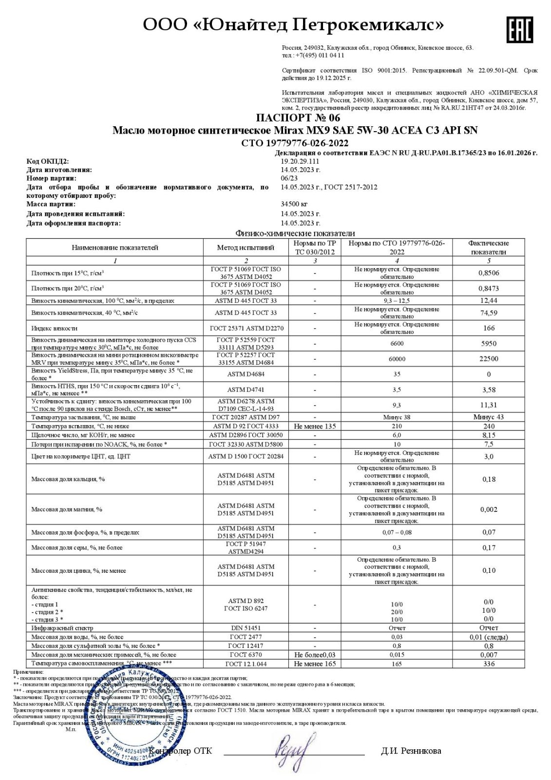

Можно сравнить с паспортом
Если честно вспышка и ноак у урц уже давненько не вызывают доверия
3 минуты назад, gentechnik сказал:
Ну так же само вспышка не такая и ноак, причем на достаточно нормальные цифры… походу на остальных маслах будет такое же расхождение, с гф6а, а5б5 и тд, немного расстроился, тоже затарился на вб вчера неплохо по акциям :sarcastic:
7 минут назад, kit72 сказал:
Ну если смотреть отчеты того-же шелла или рольфа ультра последние, то вроди как они нормально там попадают, может всетаки не урц виновата а само масло?
