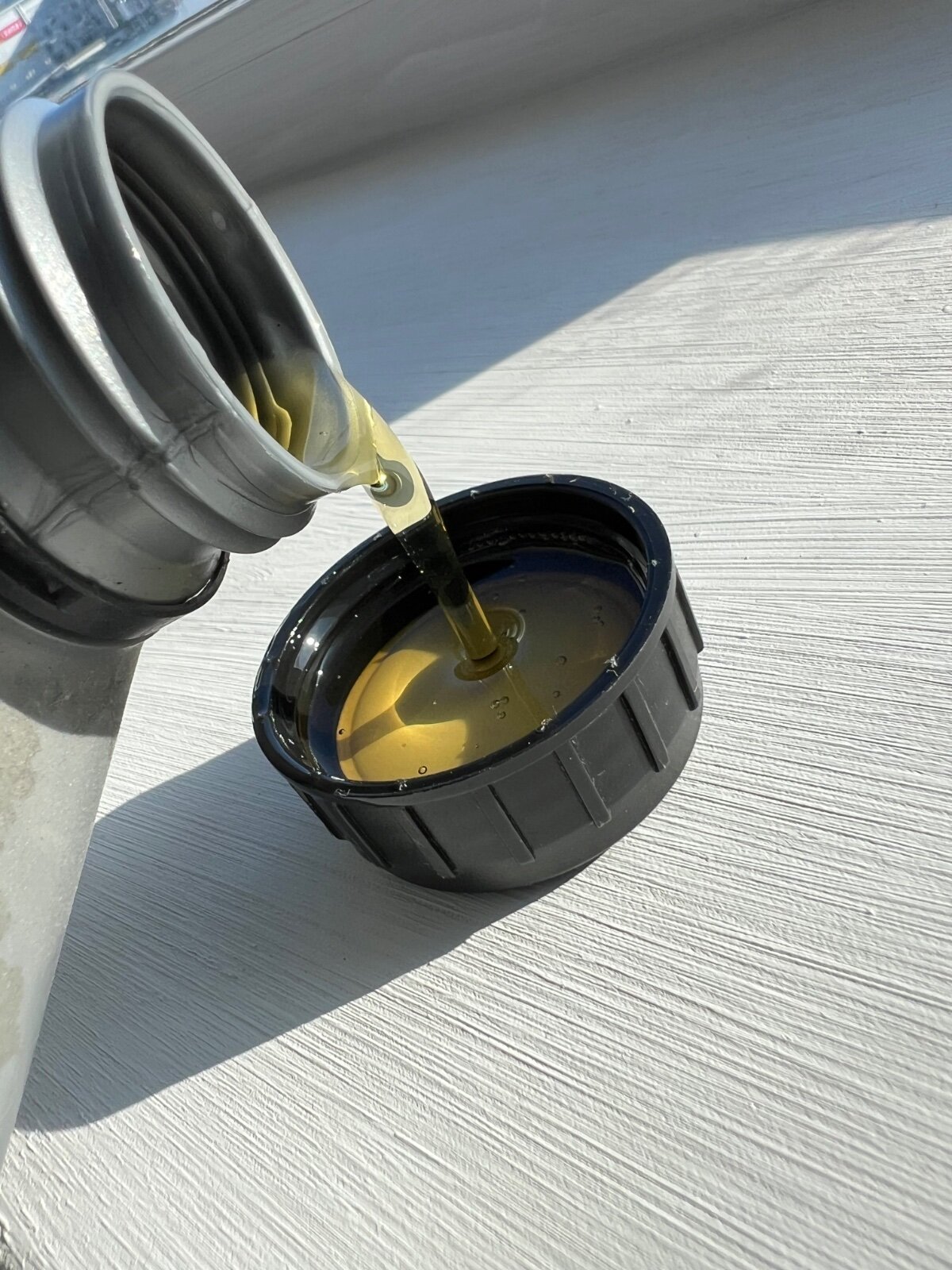

wagonwheels Дмитрий Борисович можете сделать фото вашей ориги в прозрачном стаканчике на фоне белого листа (в идеале и при дневном свете)?
Раскрыть
К сожалению, не имею прозрачного стаканчика.
  24.03.2025 в 10:18, RNik сказал:
Раскрыть
Да, но только завтра вечером, потому что сегодня очень далеко от гаража.
