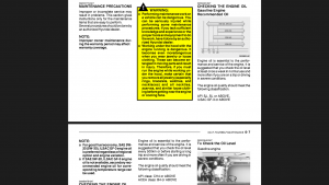

мануалы:
у кого другие,закиньте тоже для инфы

по мануалу рекомендации лить (0-15)w-40, 20W-50 даже есть, а 5w-40 нельзя? При этом тут же с пометкой "ВАЖНО" мануал пишет что 0W-30 НЕ рекомендуется заливать при длительных нагрузках и высоких скоростях.
покажите этот мануал,если вас не затруднит
