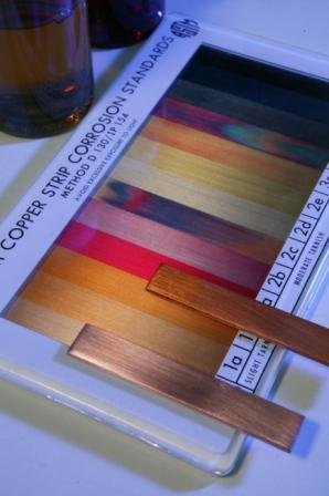

fincons не, там медную пластинку кладут в агрессивную среду, а потом смотрят на нее визуально и по шаблону решают какую оценку масло получит. Видишь там дальше светлые 2d 2e?

В общем в автоматические коробки получается можно только 1а и 1б.
Все что ниже по шкале, то низзя.

fincons скажем так, 99,8% ATF, CVT, трансмиссионок имеют 1а 1b, если получили отличное от этого, есть повод задуматься. В трансмиссионках API GL 4 и 5 встречалось и 2С. Обычно они были напичканы противоизноской сера фосфор или эстерами.
